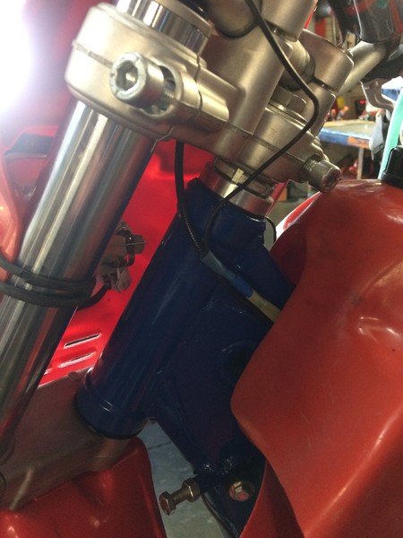

enduro52 a écrit :Bonsoir Yves
Je suppose que quand tu parles de la rondelle épaisse que l'on voit en dessous de l'écrou à encoches sous le té sup ?
Il n'aurait pas été plus simple de réduire la longueur de la vis ??
Sinon, si tu n'as pas l'impression de faire du chopper ou d'avoir un guidon trop haut perché...ça pose pas de pb...
Sinon, y a pas un cache plastique ou caoutchouc qui protège le roulement de colonne du haut contre l'eau ??
Pas chopper du tout (env. 1,5 cm de plus seulement), il suffit de mettre un guidon plus bas.
Il y a effectivement un cache sur chaque roulement, très fin mais parfaitement étanche.

Je pense que je vais faire rectifier l'axe de colonne pour être plus tranquille (raccourcir+faire un nouveau pas de vis).
J'avais aussi pensé à faire rectifier les tés en 36, mais cela aurait été dommage...
Modifié en dernier par yves c. le 15 août 2017 21:42, modifié 1 fois.
Les japonais (Beurk !), ils mettent une rondelle frein sur cet écrou. Ah les cons ! :D

Ce genre de modif j'ai vu pas mal de clients la faire ( moto sportive ,changement de fourche ) ,mais nous on collabore avec un tourneur ( un vrai avec 37 ans de métier ) et il réalise l 'axe de colonne et souvent les axes de roues .....tout ceçi pour te dire que si tu trouves un atelier de mécanique générale tu y sera façilement de de 60 a 100 € mais tu n'auras plus de souçis tandis que la bague j'ai fait pareil que toi en 1984 et je m'en souvients encore car elle se dévissait et je roulais jamais tranquille .

Une petite question aux spécialistes. J'ai changé les tés de la FI de 36 pour les remplacer par des tés en 40. Seul petit problème, le pas de vis de l'axe de direction ne fait qu'environ 1 cm, contre environ 3 cm sur les tés de la 36. J'avais donc 2 solutions, ou bien refaire un pas de vis plus long ou bien mettre une rondelle de calage. J'ai choisi la 2nde:
Pensez-vous que ce montage soit très orthodoxe ?

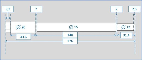

Merci Crazy ! L'axe est très proche, mais il manque environ 2/2,5 cm.
C'est peut-être plus lisible comme ça:
Voila la chose. Mais il ne fait que 226 en longueur...

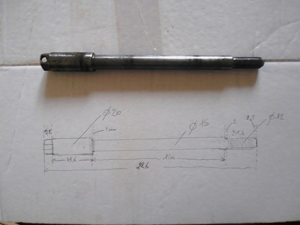

yves c. a écrit :Salut,
L'axe de ta XR AV, c'est quoi les dimensions ?
Merci.
Salut Yves,
j'ai eu un petit changement de programme. Je m'en occupe aujourd'hui et je te dis ça.
yves c. a écrit :Tu as une TGM ?
Mes 3 TGM sont en Samfis de 38 mm :(
Si tu veux je peux demonter et te faire un plan

Salut,
Merci.
:)J'aimerais bien, mais non. Une XR, et tu demandais des infos sur certaines japonaises, donc...

Tu as une TGM ?
Forcella ! Je n'avais pas percuté. Coup de bol, demain matin, je démonte ma roue avant pour mes essais de roue à tambour. Je posterai des photos et des cotes de l'axe, si ça peut t'être utile.
