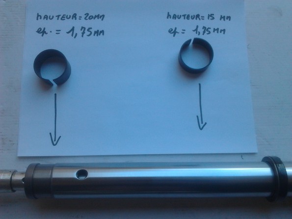

Pour compenser l'usure, j'avais pensé à acheter une feuille de clinquant.
Par contre, quel est le jeu de fonctionnement qu'il faut pour une fourche?

Non, il n't a pas de fuite d'huile car il y a le joint spy qui assure l'étancheïté.
Ce sont juste les 2 bagues qui assurent le guidage qui sont usées. Le tube n'est pas directement en contact avec le fourreau: La bague du bas se trouve logée dans une gorge (20mm) et la bague du haut se trouve dans une gorge en haut du fourreau (15mm). Pour l'instant, pas de fuite, mais étant donné qu'il y a du jeu, cela va user le spy plus rapidement, donc fuite en perspective. En plus, rouler avec une fourche qui a du jeu n'est pas terrible.

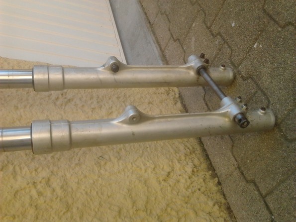

Je viens d'acheter une fourche Marzocchi de 40mm. Elle était montée sur une Cagiva 125 de 1983, je pense. Si je viens vers vous c'est que j'ai un petit soucis: il y a du jeu entre les fourreaux et les tubes. Après démontage, il s'avère qu'il y a deux bagues de frictions par bras: une logée dans le fourreau (h:15mm) et une sur le tube (h:20mm). J'ai cherché sur le net et je n'ai rien trouvé.
Auriez-vous une solution?
