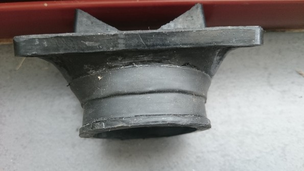

elle était très craquelée et déchirée au collier de serrage.
Pipe en biais

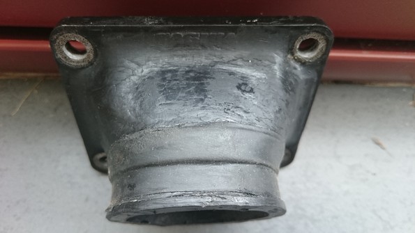

Merci, ça sent le bon plan ! je vais téléphoner demain. CoolEric PF a écrit :Pour la réparation, il y a ça:strong a écrit :Je me suis remis sur Gertrudefinalement elle démarre la bougresse mais monte dans les tours comme une furie.
Je suspect une prise d'air et la pipe d'admission n'est pas en très bon état.
J'ai réparé avec de la colle néoprène, du goudron liquide (!) puis de la chambre à air collée dessus mais j'aimerai en trouverune neuve.
[img_citation]http://www.srcf.fr/forum/img_forum/2017 ... G-0013.JPG[/img_citation]
[img_citation]http://www.srcf.fr/forum/img_forum/2017 ... G-0012.JPG[/img_citation]
problème, les pipes disponibles pour rotax 127 sont soit droites ou coudées (moteur AF1) mais pas du bon coté or il me faut une pipe coudée vers la gauche...
il n'y a pas de joint entre la boite à clapet et le cylindre c'est normal?
une adresse?
merci
https://www.leboncoin.fr/equipement_mot ... htm?ca=3_s
pas testé mais semble sérieux.
une adresse?
merci
- Messages : 807
l'usinage ça reste dans un coin de ma tête mais pas tout de suite.
l'idée d'un raccord coudé j'y pense car il y en a sur un site de pièces de kart.
J'ai contacté Rotax austria avec la reference moteur car j'ai eu le privilège d'entrer en contact avec Keith Ree, le pilote d'usine Kramer qui a développé cette moto. Il m'a informé que le moteur et la pipe venaient direct de Rotax et était purement "stock"!
wait and see mais l'option raccord coudé me plait bien.
merci pour les idées.
- Messages : 1641
- Localisation : Pays Catalan
Autre solution, plus longue à mettre en œuvre mais moins pointue techniquement: chercher si par hasard sur d'autres modèles il n'y en a pas une qui peut s'adapter directement ou moyennant quelques petites modifs.
Perso c'est ce que je ferais avant d'attaquer une fabrication. Ca prend comme le fût du canon, un certain temps, mais parfois ça paye.
Ou alors tu en prends une droite et tu mets une durit silicone coudée comme raccord.
