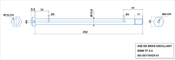

Longueur 46 mm
Diamètre extérieur 22mm, intérieur 14mm
chez swmeuropa, j'avais vu des axes de pistons qui pourraient convenir. Il faut juste les tronçonner car ils font 54 ou 55mm.

40cmd8
Messages : 4050
Sur carter, un coté à 14,15 et l'autre à 14,2.
Je n'ai pas retrouvé les douilles de roulements, donc j'ai pas le Ø interne.
ça devrait passer.

Bah, j'en sais rien. C'est les dimensions de l'axe d'origine de ma 250.
13.95, ça passe peut-être.
Je vais mesurer les buselures du carter moteur.

Le diametre 13.8....c est pour qu elle raison....j ai des axes pre usinés a 13.95/13.97

Ø13,8
longueur sous tête 252 mm
Filetage M14x125
Longueur filetée 17 mm
Hauteur de la tête 9,5 mm
Tête hexagonale 22 mm sur plat
Quand au perçage axial, je ne sais pas si tu peux le réaliser.
Ø5mm profondeur de 220 mm, à partir du dessus de la tête.
deux trous Ø3, débouchant radialement, un à 33mm sous la tête, l'autre à 44mm du bout, coté filet.
Logement du graisseur dans la tête, M6x100
écrou et contre-écrou, respectivement 7mm et 5mm de hauteur.
tête hexagonale 22mm sur plat

si tu veux qq chose thierry, il me faut des cotes de Ø précis, longueur sous tête
Taille de la tête hexagonale....pas du filet
As tu besoin aussi d'un écrou pour serrer les flancs de cette sauvageonne??
