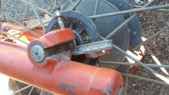

Oui Marzocchi
A remplacer par des fourreaux alu, bien plus solides, bien plus lourds (+400gr) mais difficiles à trouver.
Messages : 27083
Salut Alex. Changer plus sur. :clin:
Messages : 3849
Marzocchi???
Fourreau en Magnesium il faut du metal d'apport magnesium un poste tig et un bon soudeur
J'ai fait le tour des vendeurs pro vers chez moi aucun n'a été capable de me trouver ces baguettes
alex83
Messages : 148
Enregistré le : 10 juin 2012 13:36
Message par alex83 »
Question . Est ce que ça se ressoude ou il faut changer ?Image
