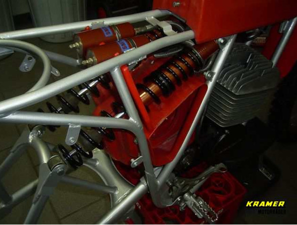

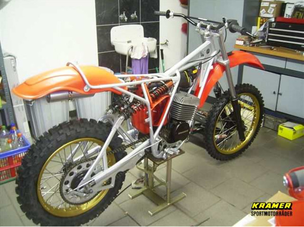

Le charme des petits constructeurs...Mon ER 410 /80 "made in paris " car racheté a un parisien qui l'avait eu a l'époque chez "Inter cross" avait des corte cosso et une fourche Ceriani .
Seule la housse de selle avait été changé ,moto totalement d'origine et pas courante avec une Ceriani rarement vu sur cette marque , mais peut-être pas d'origine ?.....

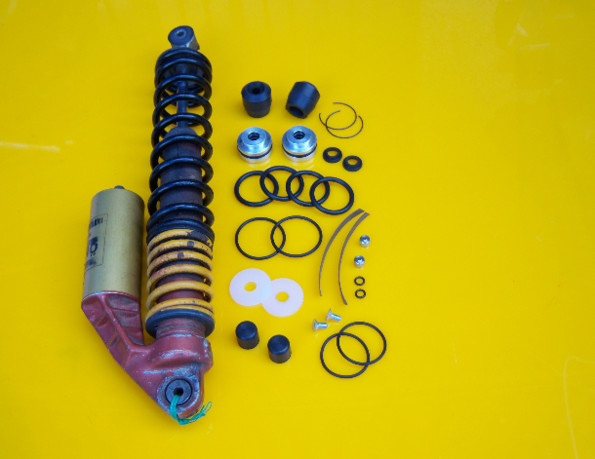

Avant tout , vérifier si vos tiges sont en bon état, car leur remplacement est onéreux.
2 solutions:
- La réfection directement chez Ohlins ou un prestataire habilité à le faire. Demander un devis.
- Ou le faire vous même moyennant un minimum. d'outillage : étau avec mors doux spécifique pour ne pas abîmer les tiges au démontage, une presse hydraulique si changement des rotules et une pompe manuelle gros débit pour le regonflage. Un kit pièces adaptés que vous trouverez chez Enduro vintage :https://www.endurovintage.fr/pieces-de- ... rvoir.html
ou directement chez PFP RACING ÖHLINS FRANCE
et un petit bidon d'huile Ohlins (et surtout pas la première huile hydraulique de l'hyper du coin ) ... et beaucoup de patience ...
PS : Il n'y a pas de quantité d'huile à respecter, il faut remplir le corps à ras bord et veiller à évacuer les petites bulles d'air ...

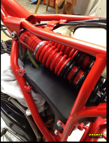

Côté amorto, je n' en sais pas plus sur les montes respectées ou non sur ces Kramer, sauf que l'ami Swoum, au début de ce post ,m'avait indiqué quand j'avais trouvé ce 250, la monte d'Ohlins sur les modèles cross, et la pose de l'autre marque pour les enduros ...
Après dans la vie d'une moto passée de mains en mains...les accessoires montés dessus peuvent évoluer tout autant que les différents acquéreurs qui l'ont eu entre leurs mains !
- Messages : 1759
Jamais vu une kramer avec des öhlins d'origine( autant sur la mienne que sur les nombreuses d'un ami présent sur le forum pour te le confirmer ) toujours du corte cosso , mais a mon avis tu ne perd pas au change .2nis a écrit :Bonjour,

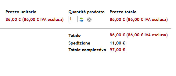

En ce qui concerne les piéces tu peux aussi te servir içi , pour ma part c'est toujours ce que j'ai fais ainsi que bien d'autres sans avoir a le regretter ...juste une question de choix.
https://hva-factory.com/

tu vas dans liens sur squdra , suspension UGO
olhins -+ 100 euros pour toutes les pièces (sauf tiges )
-si tiges abimées ,
- tu peux en faire fabriquées a partir de tige d'amortisseur auto de diamètre 12 mm c'est 2 filets a faire -+ 40 euros + les 2 filetages
- ou aller chez un vendeur d tige de verin hydraulique cela se vends au mètre +- 45 euros
-si tiges abimées ,

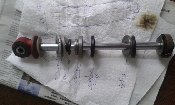

Suite de l' intervention:C est un bien un ohlins!!
..J ai réussi à l ouvrir et seul la fixation de l ensemble piston se fait par un empillage de 3 joncs qui maintiennent divers éléments en place comme les guides ou les spis dans le corps. Je pensais plus a un système de visage mais non...C était plus simple et un fond de gras m avait fait passé a côté de ce jonc hier..
Après la déduction que c est un ohlins viens juste qu' un joint interne qui est indiqué " ohlins racing" ecrit dessus avec une série de chiffres : 133-01!
La tige du plongeur est en bon etat ( pour une fois!)mais le reste est excessivement usé..
reste à savoir si ohlins ont des pieces pour refaire ces deux corps d amortisseurs..!?
