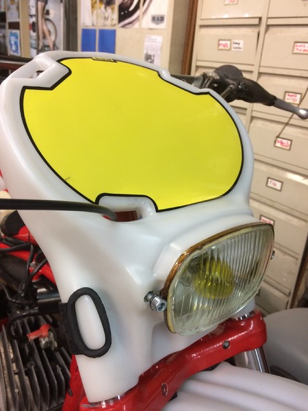

L'optique ne s’insère pas dans la plaque, mais vient en appui à l’intérieur.
Elle est en retrait par rapport à la face avant.
Pour ne pas torpiller les pattes de l'optique, il faut intercaler des rondelles de caoutchouc entre ces pattes et la plaque.

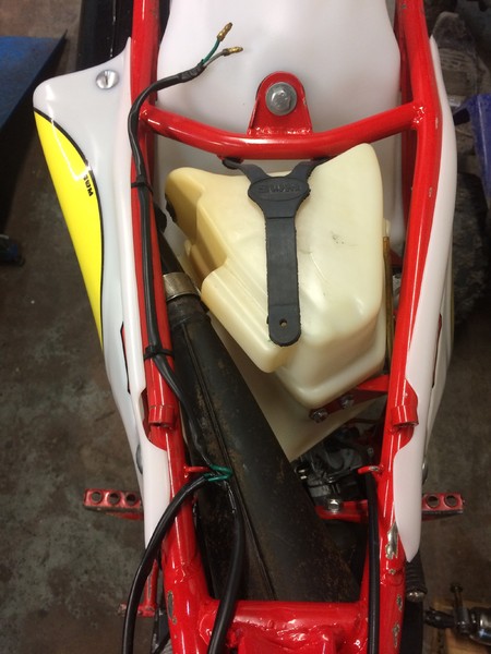

Salut, elles sont chouette ces rsgs
Pour le filtre à AIR, moi j'ai un boulon M6 en traversée de la boite à air et la sangle qui a un pré percement vient s'accrocher dessus.

La plaque phare semble bonne, l'optique n'est pas rectangulaire.

Merci pour la réponse.
Serait-il possible d'avoir une ou deux photo du montage d'origine ?
Notamment de la fixation avant du support caoutchouc de couvercle de boîte à air.
Je pense qu'il manque une patte de fixation sur mon cadre et peut-être que la plaque phare n'est pas le bon modèle, car l'optique rectangulaire d'origine ne s'y intégre pas.

L'Y en élastomère s'accroche sur des ... crochets, de chaque coté de la boite à air.
Quand à l'optique de phare, elle va à l'intérieur de la plaque, fixée par deux boulons. Ils faut intercaler des cales en caoutchouc, entre l'optique et la plaque.

Bonjour à tous,
La restauration de ma 125 avance bien, cependant je bloque sur quelques points sur lesquels j'ai du mal à trouver de la documentation.
Si quelqu'un aurait la gentillesse de me m'indiquer comment se fixe la lanière de bloquage du couvercle de boite à air, ainsi que la fixation du phare avant dans la plaque phare, ce serait vraiment sympa.
