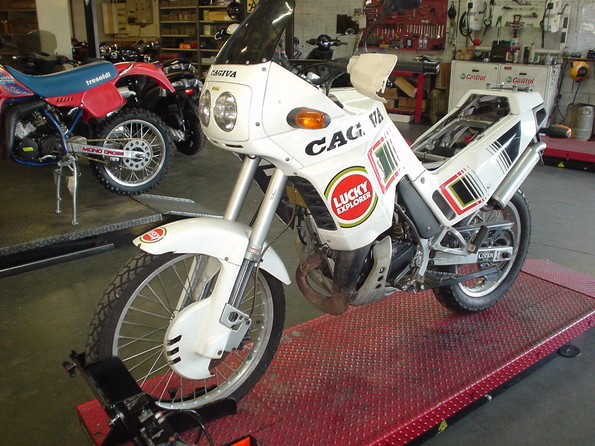

Salut,
tu peux essayer SMS (self moto service) au 09 66 96 27 63. Mais à cette saison, il a peu de temps à consacrer au vintage.

Salut,
Problème résolu: on a mis un ensemble rotor/stator/régulateur provenant d'une Cagiva 125 Mito mod. 2000, ce sont exactement les mêmes références (allumage japonais, pas Ducati).
Voilà!
Yves.
Voilà!
Yves.
