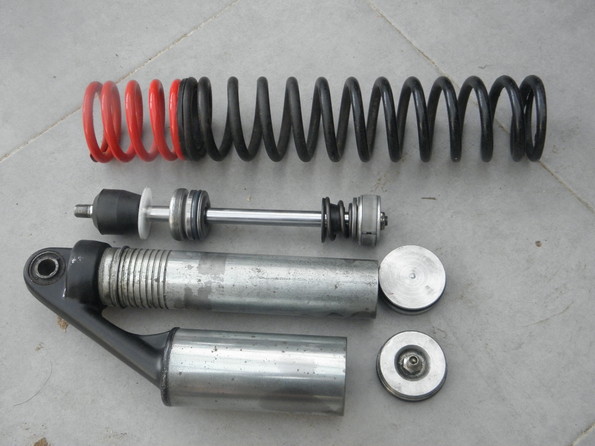

salut
je passe aux amortisseurs , je vais rlaisser les corte cosso présents , juste un souci , au demontage , les pistons de la bonbonne de gaz n étaient pas a la meme hauteur dans les bonbonnes , quelqu un connait a quelle profondeur enfoncer ces piston ? merci

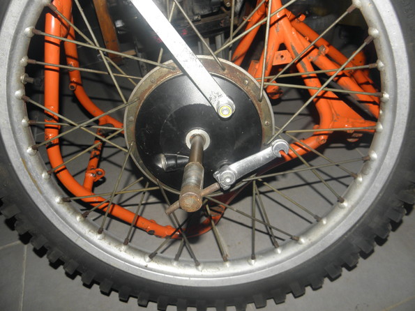

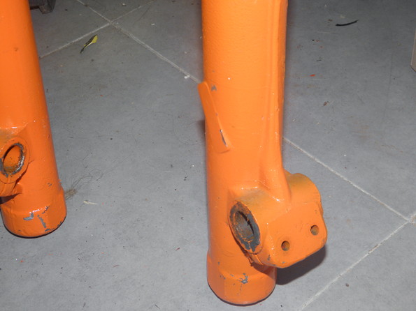

laroince a écrit :bonjour
bon j attaque la remise en etat d une 125 tf3 , déjà , petit soucis , a l avant , pas le bon flasque de frein ( du coup le flasque present était positionné a droite de la moto ) mais plus embetant , la partie encrage du flasque de frein sur le fourreau gauche a été meulé !! donc seule solution , a mon avis , trouver un flasque de frein pour coté gauche avec une patte d ancrage a visser ! quelqu un ici aurait il déjà eu a resoudre ce problème ( rassurez vous , j en aurai d autres , a resoudre :D )
merci a vo photo du flasque que j ai a droite , donc il me faudrait le meme pour la gauche, et fourreau du malheureux fourreau de fourche
[img_citation]http://www.srcf.fr/forum/img_forum/2017/04/829_004.JPG[/img_citation]
img]http://www.srcf.fr/forum/img_forum/2017/04/888_005.JPG[/img_citation]
