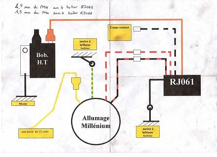

Le fil blanc est une deuxième alimentation 12 v ( elle sert pour la recharge de batterie) et le fil bleu est un bridage électronique a ne pas brancher :clin:
Es tu sur que le CDI correspond a ton stator car tu as plusieurs versions. Catalysé ou non et démarreur ou non

Bonjour à tous,
Je suis en train de monter un MVT Millenium sur l'un de des Minarelli P6. Mais c'est un dont j'ai hérité (stator+rotor) et que j'ai dû compléter par la suite.
Thierry, aurais tu les correspondances des codes couleurs des fils qui partent du générateur et du boitier de diagramme? J'ai quelques doutes et je voudrais éviter de faire n'importe quoi.
