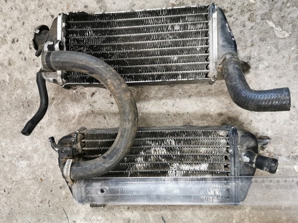

eric06 a écrit :
jmb a écrit :[img_citation]http://www.srcf.fr/forum/img_forum/2021 ... 917389.jpg[/img_citation]
Bonsoir et désolé de ne pas avoir répondu plus tôt. Voilà quelques photos avec des cotes pour mon radia droit de 125 RX de 1986
[img_citation]http://srcf.fr/forum/img_forum/2021/16/ ... C01541.JPG[/img_citation]
[img_citation]http://srcf.fr/forum/img_forum/2021/16/ ... C01535.JPG[/img_citation]
[img_citation]http://srcf.fr/forum/img_forum/2021/16/ ... C01537.JPG[/img_citation]
[img_citation]http://srcf.fr/forum/img_forum/2021/16/ ... C01539.JPG[/img_citation]
[img_citation]http://srcf.fr/forum/img_forum/2021/16/ ... C01536.JPG[/img_citation]
Il y a 3 fixations au cadre, 2 sup et une inf.
Merci pour toutes vos photos, pour le husky j'ai l'impression qu'il doit être plus large, j'ai compté 11 faisceaux contre 9 sur le mien. Ceux de la photo de jmb ressemblent vraiment beaucoup et les dimensions ont l'air identiques. Par contre j'ai l'impression que la sortie eau inférieure regarde vers l'intérieur (vers le cadre) alors que la mienne est orientée vers l'extérieur (elle n'a pas l'air d'être tordue). Idem sur le radia de gedeon34 où cette sortie à l'air de regarder vers le dedans. D'où viennent vos radiateurs? Yves tu as pu remettre la main sur le tien?
Merci pour votre aide
Sinon work in progress
[img_citation]http://srcf.fr/forum/img_forum/2021/16/308_DSC01515.JPG[/img_citation]
Une question, à votre avis se fendre de tout remettre à nu avec une peinture de cadre ou une restau qui respecte plus le jus d'origine (en tout propre bien sur). Je n'arrive pas à me décider mais il faut bien reconnaître que la peinture de cadre n'est pas neuve mais pas ruinée non plus et comme on ne pourra pas avoir de plastique neufs...Merci de votre avis
punaise , je suis désolé , je n avais pas vu ton message.
effectivement , je pense que seule la sortie basse du radiateur droit n est pas bonne.
je suis allez voir un soudeur alu qui pour 20 balles me fait la modif de ce tuyau , avec l orientation que je veux.
bon , tu n en a plus besoin , visiblement.
tes radias origines sont tout beaux.

Finalement j'ai trouvé un réparateur de radiateur très bien à St Laurent du Var à côté de Nice (RNG la maison du radiateur pour ceux qui sont dans le coin) qui m'a remis en état mon radia pour 80 euros HT. Je trouve ça honnête, redressé, testé et repeint après décapage. Le tout avec le sourire (ça devient rare)...il fait du trial et aime bien les anciennes! Je pensais surtout que cela reviendrait moins cher d'en prendre un neuf mais pas du tout.
