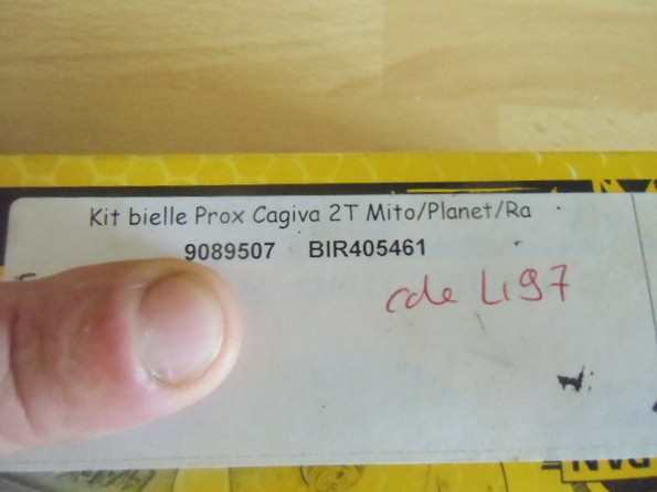

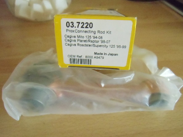

ce qui y a marqué sur la boiboite , tu t en fous.
si tu regardes la ref que je t ai envoyé , y a pas marqué cagiva wrx 1983 ,
c est pourtant là dessus que je les monte.
Reste en 105
Freccia , c est bon. :clin:
regarde là....c est du sûr...
http://www.subito.it/accessori-moto/bie ... 439186.htm
si tu as besoin , le vendeur est un ami.
:clin:
