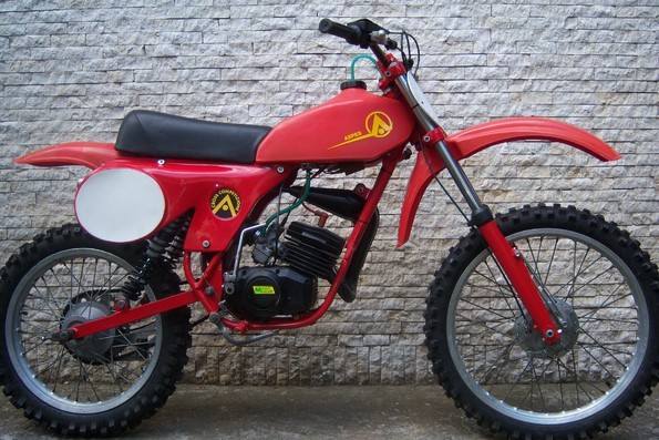

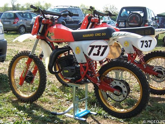

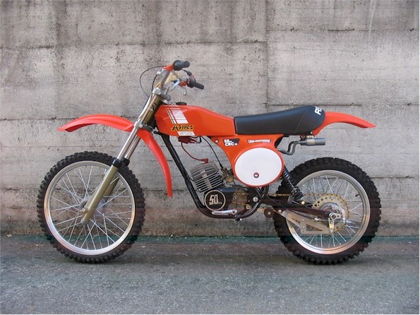

superb moto, moi j'aime particulièrement la rcs.
quelques autres photos de ton bolide pour voire l'autre coté:
http://images.google.fr/imgres?imgurl=h ... 1&biw=1422
http://cybermotorcycle.com/gallery/aspe ... -CRC50.jpg
tu a une partie des stikers ici:
https://schneideteufel.de/shop/Sonstige ... :1915.html
- Messages : 5142
- Localisation : 26

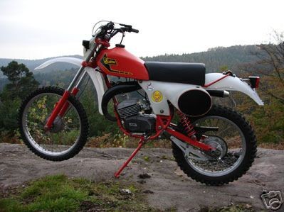

Pour les garde-boue, regardes du côté de Preston, dans les refabrications, notamment UFO Vintage (le orange suivant les revendeurs), et tu trouveras ton bonheur.
L'avant semble être le bon, sauf qu'il est blanc, si tu préfères le orange.
Pour le cache allumage, tu risques de chercher longtemps... très longtemps, à moins d'un gros coup de bol. J'en ai vu que deux ou trois ces dix dernières années.
Mais l'objectif du précédent proprio était peut-être celui là ?

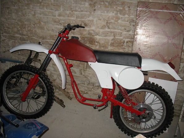

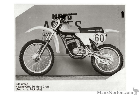

Bonsoir,
Je viens de faire l'acquisition d'une partie cycle d'un ASPES CRC partiellement endurisée, je souhaite le rendre plus proche de sa configuration d'origine.
Quelqu'un parmis vous connaît il les références des garde-boues avant et arriere?
Je cherche également un cache allumage avec le logo "50",je craint que ce soit spécifique Aspes...
L'ASPES en question:
Les GB que j'aimerais trouver
Le cache allumage et les carters latéraux que je trouve plus sympa car laissant apparaître les bombonnes d'amortisseurs:
Merci à vous si vous avez des pistes pour m'aider à la rendre plus à mon goût...
David
