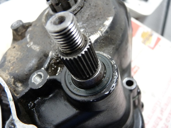

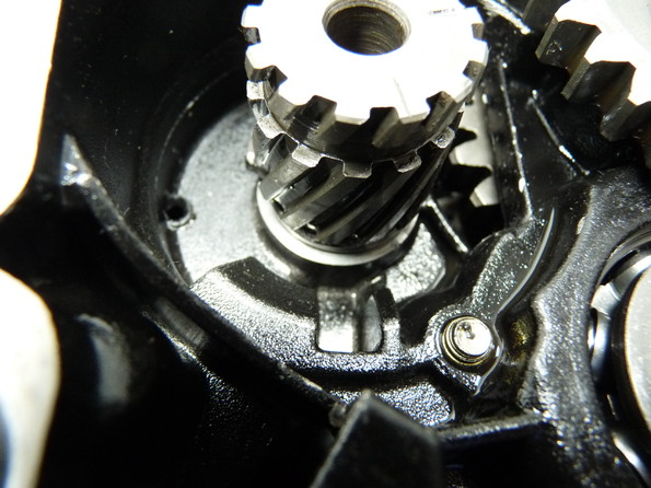

Voici 2 photos.
C'est pas le ressort qui est cassé mais la butée de kick.
J'ai regardé cette après midi et je ne vois pas comment démonter l'axe sans ouvrir complétement le moteur.
Modifié en dernier par MARMITON76 le 17 oct. 2016 18:43, modifié 1 fois.

j avais répondu trop vite tout à l heure...
fait sauter le spi pour voir si y a rien dessous...
