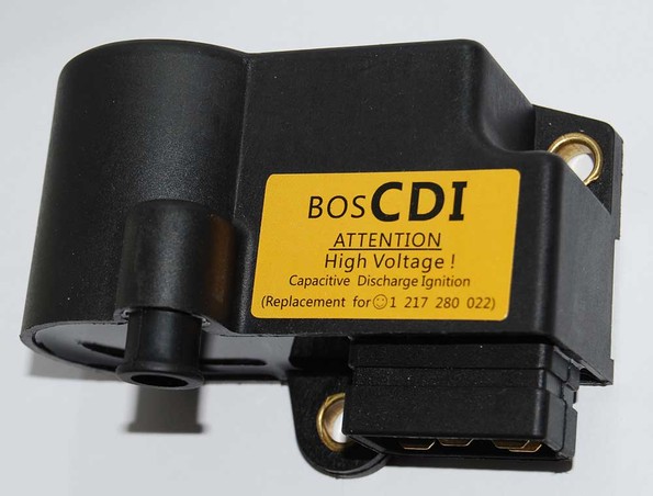

Il existe déjà de l'adaptable à pas cher, pour le CDI (KOKUSAN).
