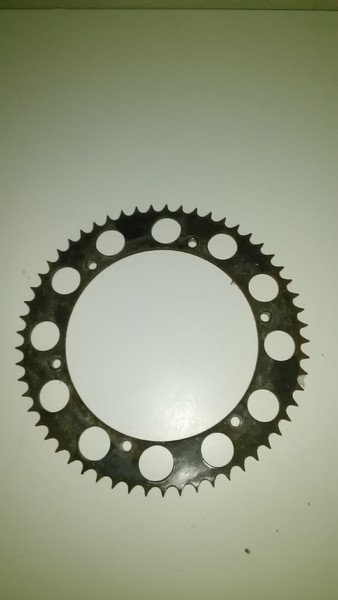

Après avoir passé plusieurs heures sur le Net, je n'ai pas trouvé une couronne aux dimensions d'origine ( pas de 428 - diamètre intérieur 154- 56 dents en acier ) ,est ce que l'on peut en remplacement en mettre une en alu ?Malgré tout si quelqu'un connaissait un site qui la vendait, je serais preneur.En vous remerciant par avance
Ci Joint la couronne en question.

Pour le pas de la couronne je crois que c'est 428 par contre pour le diamètre intérieur J'ai mesuré 157 et avec des entraxes pour les boulons de fixation de 83.
Je fait des recherches sur le web dès que possible.

Il faut prendre les couronnes pour gori , Fantic ou SWM avec un moyeu grimeca à broche de diamètre 140mm
J'ai des autocollants de cadre ( cro mo en jaune + made in germany )
Pour le réservoir j'ai Sachs 125 et hercules ( + 125 en chromé )
Et aussi des stratifs de GB AR et Caches latéraux
Pour ta couronne, fais une recherche avec "couronne moyeux grimeca..." et le diamètre intérieur (beaucoup de différents), tu devrais trouver chez BMZ, Enduro Vintage, AFAM, France Equipement...
N'oublis pas de faire attention au pas

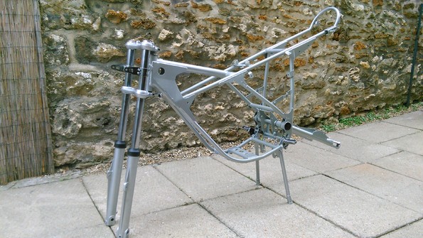

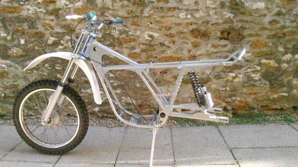

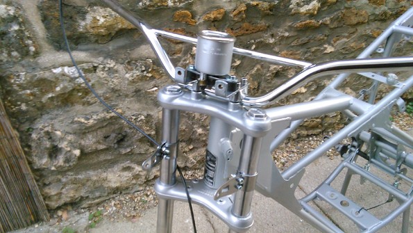

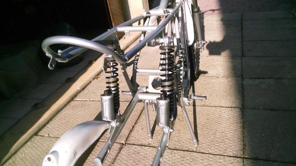

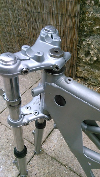

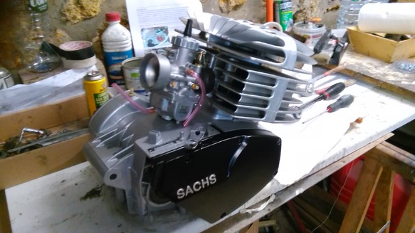

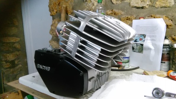

Bonjour a tous,
J'ai enfin entrepris la restauration de mon sachs hercules 125 .Grâce à la mine d'or que représente le site je suis parvenu à un stade assez avancé (ci- joint quelques photos)
Malgré tout je bute sur quelques difficultés, en particulier pour trouver une couronne de 56 dents et les stickers de réservoir qui visiblement seraient les même que ceux de la moto à Breyer.
Par avance merci.
