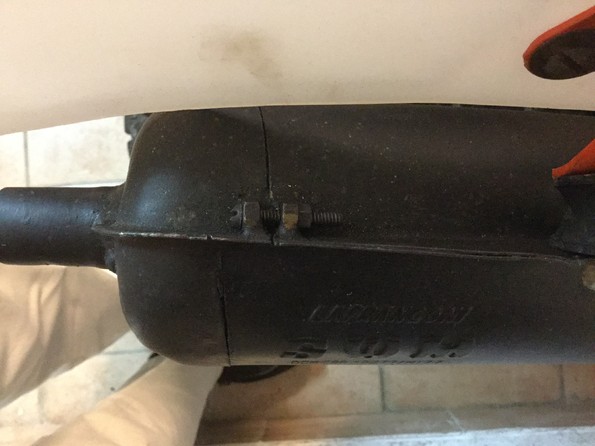

Une autre photo pour bien montrer le système vis écrou qui maintient la partie arrière du silencieux . Il y a 2 fixations pour un bon maintient. Ça doit être un peu long à réaliser mais je trouve le procédé astucieux ...
Pour l'intérieur , si c'est un tube droit d'origine ça ne va pas atténuer le bruit suffisamment à mon goût. Je vais déjà faire comme ça en bourrant bien avec de la laine de roche.

Le tube est droit Norton78.
Sur ta photo, on voit que le silencieux a déjà été ouvert.
Sinon, à l'époque ce qu'on faisait, c'est découpé un triangle dans la tôle du silencieux côté roue et on soulevait ce triangle sur la pointe pour remettre de la laine de roche après avoir décalaminé le tube perforé.
Après, soudage ou brasage pour remettre la tôle en place.

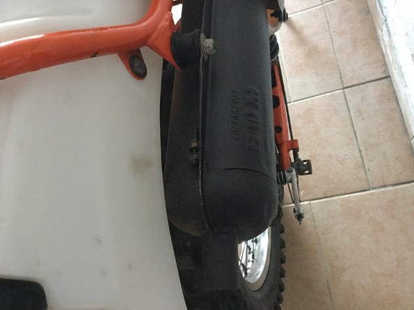

Pour info une photo de mon silencieux avec une adaptation pour un démontage
Je ne pense pas que ce soit comme ça d'origine. A moins que je me trompe....
