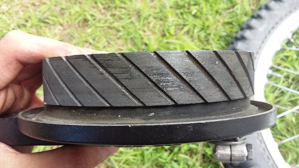

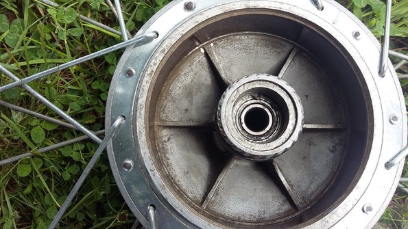

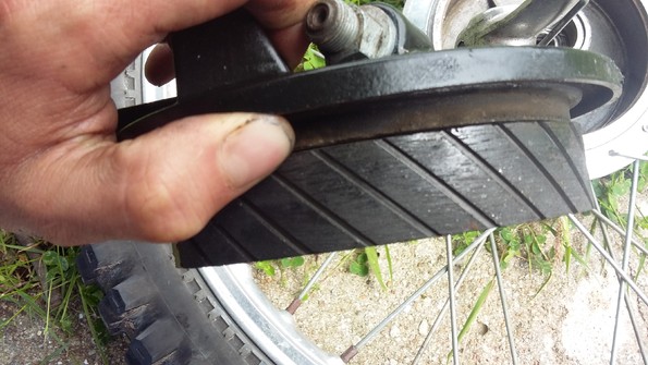

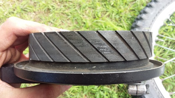

Le trou du flasque étant toujours plus gros que l'axe et pas vraiment perpendiculaire a cet axe la moindre déviation entraine un voile du plan des machoires !!
bonjour sur ta photo on vois bien qu elles touchent seulement en haut il faut poncer la ou elles touchent et faire des essais en mettant de la craie et les poncer la ou il n y a plus de craie et a nouveau essayer ça sera bon quand tu auras frener et que tu ne veras plus de craie
Ca c'est le gros probléme des tambours !!
En partant du moment que ca freiné avant.
Juste pour rappel,serrer l'axe de roue en serrant le levier de frein pour centrer le flasque !
Ca peut venir des machoires qui ne frottent pas partout,et c'est trés long a roder!
Perso si ca ne touche pas partout je les ponce au papier de verre !!
Ca peut étre aussi la matiére qui est trop dur !
Le renvoi doit étre a 90° avec le cable au moment de l'attaque des machoires c'est a ce moment qu'on a le plus de force !

Il y a quelques mois j'ai changer mes garnitures de frein avant sur ma 125, depuis que j'ai changer mes garnitures la moto ne freine quasiment plus de l'avant.
J'ai peut être mal remonter ?
