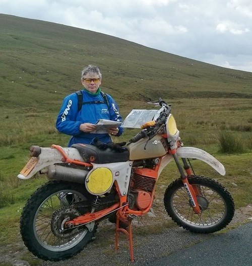

Je ne viendrais pas avec en Aout en Belgique, je roulerais en 250 TF1 mais J’adore cette 370cc surtout pour de longues randonnées comme j’organise au Pays de Galle.
Je suis en finition d’une très belle 347cc TF ! orange/noire de 1980 (réservoir en métal) qui est actuellement en 350+cc….celle-ci seras a vendre au rendez-vous du SWM Day. (et présenter juste 3 semaines avant sur ce site)
Je te souhaite bonne utilisation de ta 370cc et attention au kick, démarrage en couchant légèrement la moto.…..et j’ai mis un Mikuni pour faciliter cette moto….superbe machine !
A+ Philippe.

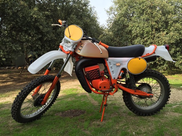

Bonsoir vinduro77,
Merci pour tes réponses. Le carbu Bing de ma moto possède un titilleur. Mais je constate aussi que le démarrage est vraiment un problème. Pour moi c'est surtout de vaincre la compression. L'effort demandé est bien plus important que sur ma Norton Commando par exemple (qui est déjà pas mal).
A tel point que je me demande si je ne vais pas faire comme toi, mettre un joint de culasse plus épais pour réduire la compression...
Pour le silencieux, c'est très sympa de ta part de me le proposer. Mais je ne pourrai pas être présent au rdv en Belgique. (Il faut que je maîtrise un minimum et l'enduro et ma machine!). Je devrai m'en sortir avec le mien et le rendre plus silencieux justement.
Encore merci vinduro77

Bonjour Norton78,
J'ai des difficultés aussi pour mettre ma SWM en route à cause de la compression. :mick
Certains m'ont expliqué qu'il fallait amené avec le kick, le piston au point mort haut et à ce moment-là donner une bon coup. :hein:
Sinon, moi je me laisserais plus vite tenter par le placement d'un décompresseur au niveau du cylindre.
Il paraît que c'est super efficace. ;/

Sur les Rotax 347, 370 et 400, les "joints de culasses" n'en sont pas et sont en réalité des cales destinées à adapter le taux de compression à l'usage. On peut en mettre plusieurs sans risque. Perso, je n'ai pas de problème particulier pour kicker, et j'utilise sur chacun de mes moteurs deux cales. Un poil plus de compression sur le 370 alu première génération qui a un squish de culasse cross, mais c'est très acceptable. En revanche, je vous conseille de limiter l'avance à l'allumage qui est génératrice de retours de kick dévastateurs sans présenter de réel avantage sur le comportement moteur car trop d'avance le rend plus violent mais plus difficilement exploitable. Les retours de kick peuvent effectivement détruire le carter si la position du kick au repos est réglée au plus juste, ils peuvent aussi abîmer un mollet ou un pied, et enfin, ce qui m'est déjà arrivé, on peut fausser l'arbre de kick (creux avec l'axe de sélecteur au milieu, ce qui l'affaiblit considérablement, ça, c'était pas la meilleur idée de Rotax!!!) lors d'un retour violent si le coup de jarret a été généré copieusement par un homme de taille respectable!
En tous cas, félicitations pour ton acquisition, c'est une superbe moto! :clin:
