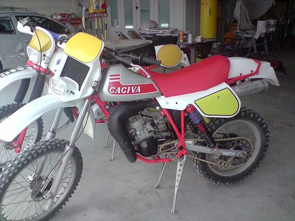

c'est une 200 OU 190 comme on veut.
j'ai mis un bras alu de cagiva 125 CROSS, la becane date de 83 ou 84, mais il me semble avoir lu quelque part que vers la fin de vie du modele, elle etait equipée d'origine de ce bras.
le frein à disque etait dessus quand je l'ai achetée.
la selle est celle de cross, j'ai pas fini de refaire celle d'enduro qui remonte sur le reservoir.
pour les plastiques, j'ai bien récupéré le garde boue AR, par contre les caches lateraux etaient assez cuits quand meme.
par contre cache radiateur et garde boue AV etaient restés assez souple
bonne chance dans la restau !
a+

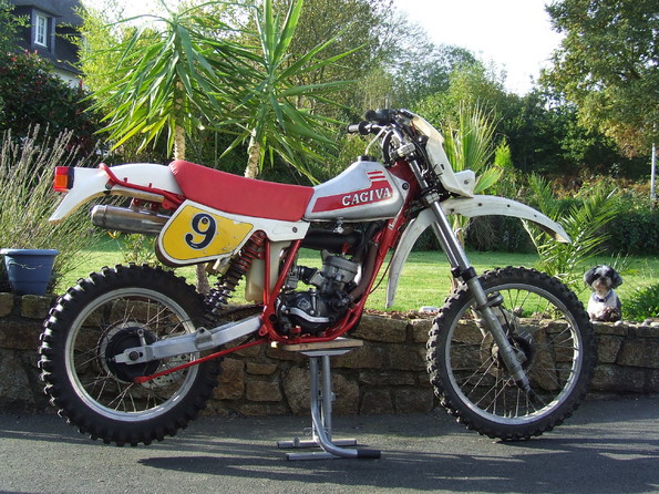

BONJOUR CEDRIC OU ZLAB
J'ai eu les memes soucis avec les plastiques sur ma wrx
avec un peu d'huile de coude et des conseils recueillis là:
http://pureenduro.free.fr/restaurer.html
et du polytrol pour redonner un peu de souplesse au plastoc,
j'ai pu rattraper pas trop mal l'ensemble.(voir photo)
bon pour le site , c'est un suzukiste mais son site est bien fait (faudrait que je lui dise!)et il n'est pas sectaire, il presente aussi la restau d'une CAGIVA !!!!
ta becane est une bonne base , toi au moins tu as la zoulie bequille !

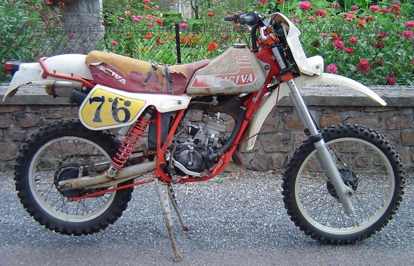

zlab a écrit :je suis vraiment nul avec les manips internet, la photo :
[img_citation]http://www.srcf.fr/forum/img_forum/2009 ... 2657-2.JPG[/img_citation]
Bonjour Zlab , je n'est pas encore eu le plaisir de saluer ton arrivé ici . Ta Cagiva parait dans un très bon jus ,quelle gueule , on a vu pire ! ;)

voila une photo a la descente de la remorque, actuellement il est en pieces et le cadre au d
