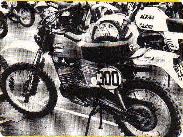

gérard DELON a écrit :UN ANGLAIS :) a bien osé un 250 HIRO !!!!!!!!!!!!!!!!! FANTIC aurait du faire un 250 ; c'est dommage :clin:
[img_citation]http://www.srcf.fr/forum/img_forum/2010 ... C250-1.jpg[/img_citation]
oui dommage ! sa aurait peut etre changer le destin de fantic par la suite ! ;/
