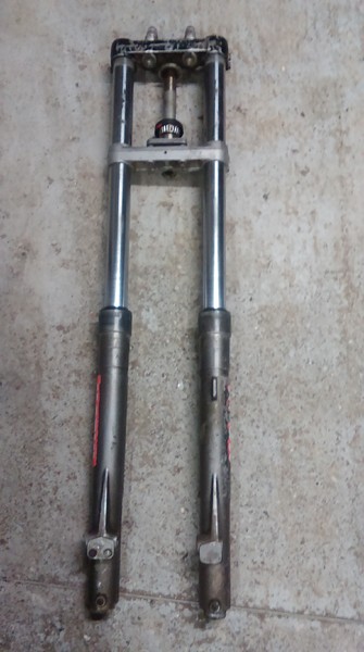

Mon fils c'est lancé dans la remise en état d'une Aprilia 240 RX de 1983
Il a récupéré cette moto, suite a un échange avec un copain (je fait bref)
mais il lui manque la fourche et la roue AV. (si l'un d'entre vous a ça a vendre ou à échanger)
En attendant il va mettre une marzzo d'aprilia mod.86 qu'un de mes copain lui préte ( diamétre 41).
On a deux modéles , une avec l'hydraulique dans un tube et le ressort dans l'autre (voir photos), et l'autre classique , ce sont des modéles avec les spi monté dans des bagues vissé sur le haut du fourreau.
On cherche leur nom technique et combien d'huile va dans chaque tube ???

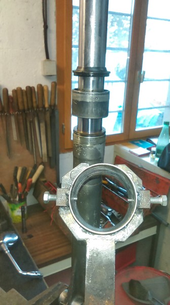

la derniére photo l'outils qu'il a fallu fabriquer pour démonter les bagues supportant les spi.
