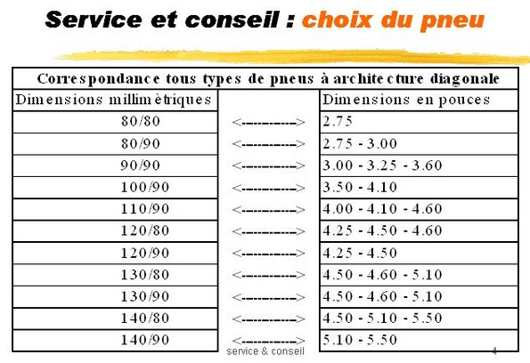

Rappelons que les dimensions signifient ceci :
140/80-18 :
C'est 140 mm de large et 80% de 140 soit 112 mm de hauteur de flanc. (et 18 pouces de diamètre)
80/100-21 c'est 80 mm de large et 80 de hauteur de flanc.

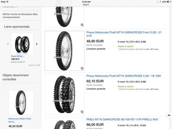

Salut,
Le MT16 est certainement un pneu correct, mais il n'est pas homologué pour la route, donc interdit sur voie publique, y compris pour les enduro à l'ancienne.
Yves.
