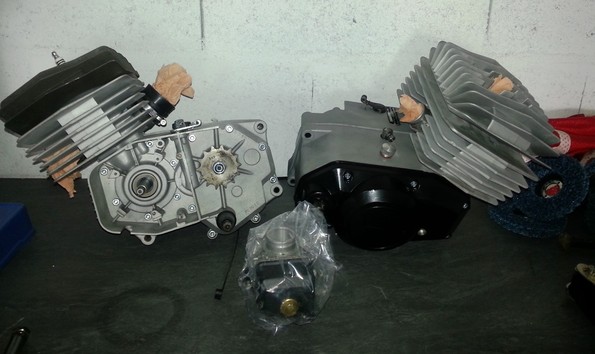

2 80cc avec pignon de 14
à droite , celui que j'ai mis plus haut après un peu de travail dessus
la boite est bien en RG sur les 80

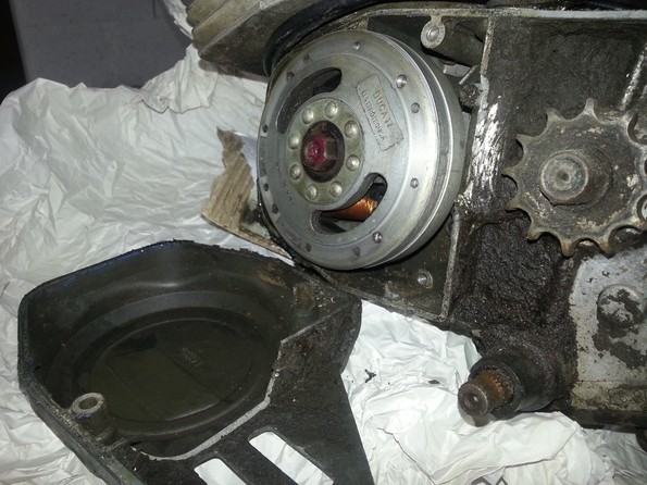

Et je voudrais remonter mon moteur minarelli p6 qui est en pièces depuis 20 ans car je trouvais pas de pièces à l'époque . J'ai acheté les roulements cages à aiguilles joints Carter me reste à recevoir mes arbres de boites , joints spy et je recherche les rondelles de calage de boitte et autres . Donc cette moto est une cimatti kaiman 80cc que j'ai u a 16 ans d'occasion , je l'ai gardé deux ans et mis en pièces car la troisième vitesse sautait tout le temp et donc je me suis aperçu que deux pignons de l'arbre primaire était cassé ( dents ) et introuvable a l'époque ou mal renseigné . Donc je me remet dans l'aventure pour redonner vie à cette moto !
Ci il y a des personnes connaissant ce type de moto avec ce moteur et sa transmission je suis ouvert à toute d'iscution .
Pour info la boîte de vitesse est à priori une regularité le pignon de sortie est un 15 dents et la couronne 44dents . Je c'est pas ci c'est les mêmes que d'origine .
