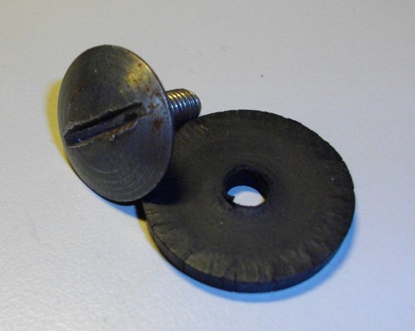

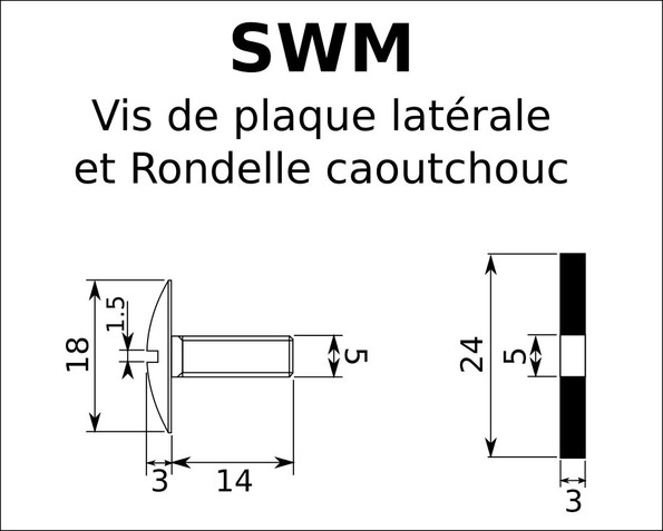

Les miennes sont montées sur une TF3 et sont d'origine. Bizarre.
En fait, les vis AR sont en M6X15 tête 20mm (voir part list)
J'ai perdu les vis AR, je ne peux contrôler, d'autant que les pattes ont également été remplacé.
À l'avant, M5x14 tête de 18mm.

Chez Fila, il y a un modèle assez sympa, qui peut être repris en tournage si besoin.
Reste de trouver au détail.
La M5 a une tête de 16mm, ce qui est pas mal.
Si on passe sur du M6, on peut reprendre et la tête (alouette) et le pas.
C'est un élément normalisé, DIN 921 M5X16 ou M6X16

- Messages : 4378
bien,
Il faudrait donc mettre les côtes, surtout la tête.
il me semble que sur SWM vis phare et plaques M5
Si le filetage a été maltraité pour les plaques M6
Modifié en dernier par gedeon34 le 31 déc. 2015 12:17, modifié 1 fois.
