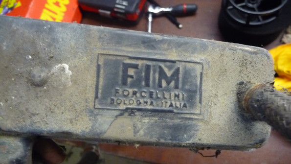

Trail King a écrit :Le bouchon de remplissage est séparé du radiateur, monté sur la colonne de direction.
Coordonnées du fabricant :
[img_citation]http://www.srcf.fr/forum/img_forum/2015 ... ricant.JPG[/img_citation]

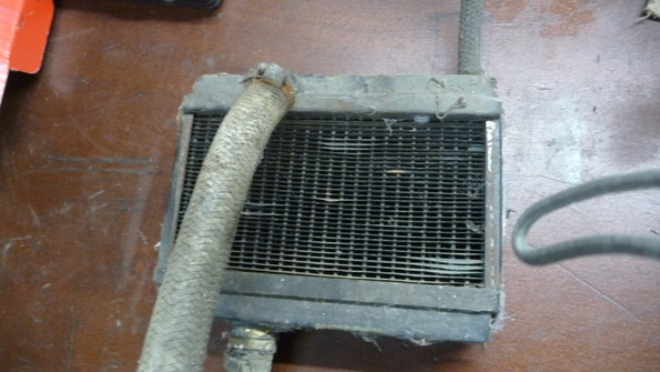

Il fait 200 de Longueur, 150 de hauteur et 60 d'épaisseur :
[img_citation]http://www.srcf.fr/forum/img_forum/2015 ... ace-AR.JPG[/img_citation]
Jacques
ce n ai pas du tout le meme!
j ai fais un plan et j attend le prix pour en fabriquer un.
merci pour les photos. :cool:
ce n est pas la meme année. :clin:

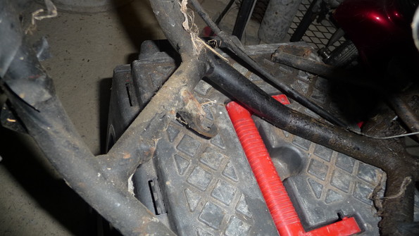

l ancrage est ouvert pour facilité le demontage.
tu va t apercevoir que tu ne peut pas passer l axe qui tient le moteur.
le montage est:
tu monte en premier les vis 2 fixation sur l araigné arriere et tu bascule le moteur vers le haut et tu passes l la vis de devant sans quelle debouche de l autre cotés et tu glisse dans l ouverture de la patte avant qui est d origine .
tu n a plus qu a pousser et mettre ecrou + rondelle .
je sais pas si c est clair. :/
je te ferais des tofs si tu comprend pas. :clin:

J'en profite Paco, on voit sur une de tes photos l'ancrage avant du moteur sur le berceau. La patte de fixation est ouverte.
J'ai la même chose (et la patte attenante a sauté) :
Quel est l'intérêt pour cette patte ouverte vers le dessus et qui fragilise le montage ?

je te demande ça mais je crois que ce n ai pas du tout le meme!
ton bouchon de remplissage est a droite ou a gauche?
moi je l ai a droite.

es ce que tu as le radiateur d origine Jacques?
je ne l ai pas et je serais interesser par des photos et quelques cotes stp.
