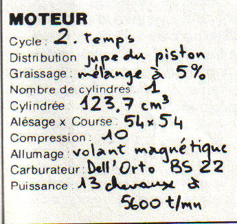

J'ai une version enduro.
Mais pour les trial j'ai trouvé ça. Dell Orto 22 , donc vraiment surdimensionné.
trouver sur ce site :D en cherchant ont trouve... :clin:
Messages : 4377
Salut jojo
C'est mon avis aussi 😉
Cette dimension est plus en accord avec ce type de moteur et l'utilisation pour la quelle il doit être prévu
