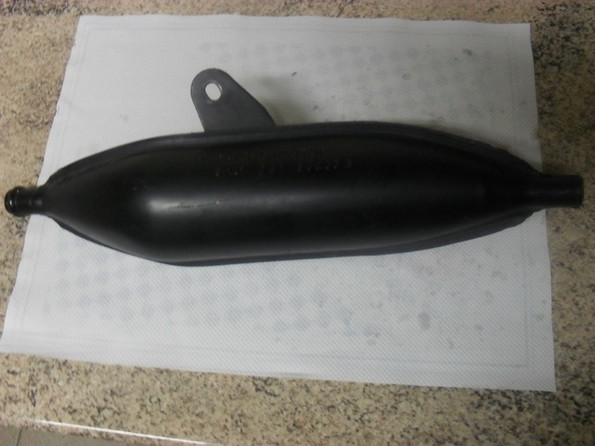

Bonsoir, dans la question sur le silencieux je crois que Jacques parle de ce modèle de silencieux
qui équipait les 6M dans les années 79 , le tiens ressemble plus a celui qui équipait les caballéro en 82 .
Mais c'est vrai que suivant les pays de livraisons il y avait parfois des variantes.
la preuve en Belgique le feu arrière des 50 trials etaient identiques au tiens.

Le silencieux: récupérer en état trés moyen, chauffe décabossage et fini au synto fer résultat final aprés peinture HT plutôt bien vu à 200€ neuf à Novégro ... pas les moyens...
