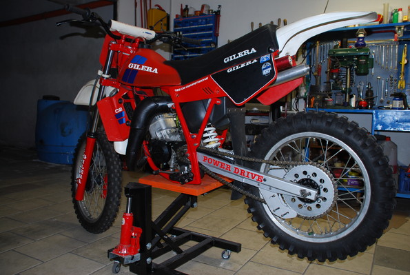

Elle roule plus cette C2? réglé le problème des pistons?

hurricane a écrit :Je suis vraiment enchanté par le moteur : beaucoup moins creux que je ne le pensais....Par contre en haut c'est vraiment une balle :D. J'ai fait des essais de départ, ça marche plus fort que la 125 YZ qui est pourtant bien préparée au niveau moteur ;)
Par contre les freins ne sont que de vulgaires ralentisseurs, et encore...Il est vraiment dommage d'avoir fait un moteur comme celui ci et d'avoir mis des Grimeca de m....
Quelqu'un a t il une solution pour les faire freiner ??? Sinon je vais passer par la case moyeux japonais...
Je vais maintenant aller l'essayer sur un grand terrain pour pouvoir mettre la 4 et la 5 à fond :lol: :lol: :lol:
