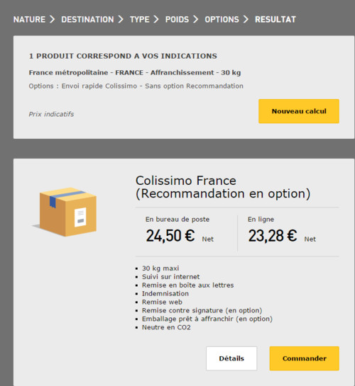

ho tu sais certaines firmes transportent pour pas trop cher
partout en france pour 30 kg - de 24euros
donc pour 200 euros envois et retour, sablage et peinture de tout l je trouve ça correct
