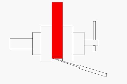

Message par Julien »
Moi je prend un démonte pneu ( côté plat ) au centre, y'a une meilleure longueur d' appui , mais avant faut bien regarder si ce n'est pas de la dentelle en dessous .

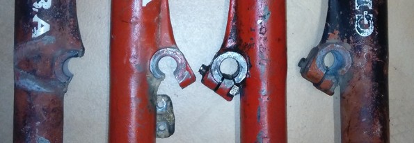

Salut,
Le morceau cassé a subit une déformation.
Le mieux en effet, serai de fabriquer une collerette.
Pour l'adapter, la soudure sur magnésium c'est chaud; de plus trouver un rond dans cette matière....
Donc une bague filetée en alu,reprenant les cotes pour le spi, le foureau idem filetage au tour.
Il te faut deux bons spécialistes ...
Cette fourche est elle rare en occase ?
Parce que là le prix de la réparation va te coûter cher.
Guy
Modifié en dernier par Guy 57 le 31 août 2015 21:55, modifié 1 fois.

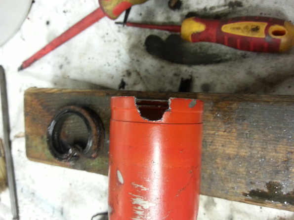

C'est sur que là c'est mal barrer!!
Déjà tu a sorti le spy dans le mauvais sens,il fallait le levé par le centre !!
Je crois me souvenir avoir vu un fourreau qui avait été épaulé,fileté et bagué mais c'est du boulot de pro !!
La partie cassée, c'est là ou se loge le joint spi...donc même si tu peux re souder ça va fuire grave
Pour moi HS désolé!
Tu peux quand même tenter de monter le joint spi neuf et de mettre ensuite de l'epoxy là ou tu as le trou pour voir.....sans grands espoirs de longevité

Salut à tous.
Bie que ayant été alerté par les différents forums de faire bien attention de ne pas casser la collerette du fourreau de fourche en enlevant le joint spy, et bien ça a pas loupé et pourtant j'ai fait gaffe de ne pas faire levier...voila le résultat
est ce que ça peu se réparer par soudure ?
J'ai encore les morceaux mais la collerette est si fine....
Merci pour votre aide.
