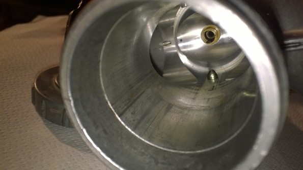

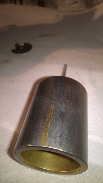

Merci le mecs pour votre conseils,
je vais essayer soit le nettoyage/polissage soit changer au moins le boisseau.
En fait c'est assez difficile a croire en regardant le carbu maintenant mais ca l'a faite deux fois dimanche (vivement le buton de la masse :-)) et j'ai presque casser le cable du gas entretemps
En fait, rien d'étonnant, j'ai déjà eu ce pb sur un Mik26 et réglé avec un boisseau neuf.
Le corps du carbu et le boisseau s'usent de manière différente du fait de leur différence d'alliage, donc au bout d'un (très) long moment et avec la dilatation due à la chaleur, le boisseau se met en travers et coince, voir même au niveau de l'aiguille.
Au demeurant, pour les motos sensiblent de la carburation, le jeu du boisseau nuit au fonctionnement du moteur, c'est très flagrant notamment sur les Bing qui ne sont bon que neufs.
Messages : 3304
polir le boisseau avec du 800 a l'eau ( papier a poncer de carrossier ) ainsi que l’intérieur du corps et finir avec du belgom..bien rincer a l'essence pour éviter des reste de pâte. si le corps n'est pas trop abîmé ça marche :clin:
Le boisseau est bien usé, mais c'est étonnant qu'il coince.
De plus c'est un boisseau en laiton chromé, bien lourd, pas en alu.

Le boisseau du mon mikuni hva 125 reste bloquer, le gas ne s'ouvre pas, je demonte nettoye et ca marche 10 minutes apres ca repart pareil. Le pieces est usee cause aussi un peu de boue du limousin:
Demandes:
Ca vous est deja arriver pareil ? Solution ?
Vous croyez mieux changer le carburateur ou essayer avec un nouveau boisseau ?
