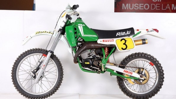

doudou desoler celle de rubio je l ai mesure sous toute les faces ( ACCOSSATO 1984 la meme que la mienne ) . et elle a bien 57.5 d axe axe .

re , alors 57.5 axe axe . si tu veut refaire une copie de bras alu je peut peut être t en fournir un complets ( originale )
Pour info, les longueurs que j'ai trouvé sur les diffrents cadres portant du MR6 se situe entre 55 et 59 (Aim) Le plus grand que j'ai trouvé c'est le Rieju Rubio à 63... :hehe:

j'ai 56 sur la base rieju acier et tu aurais 58 d'aprés mes calculs... :hehe:

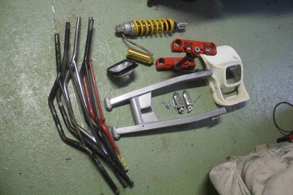

bonsoir , toi tu cherche un bras alu ??????? ' a basculeur ) ?????
phil a écrit :bonjour , sinon je VAIS PEUT ETRE AVOIR CELUI LA EN VENTE . J AI BIEN DIT PEUT ETRE !!!!!
[img_citation]http://www.srcf.fr/forum/img_forum/2017 ... 192031.jpg[/img_citation]
REGARDE IL Y A DEJATS UN OHLINS

voila voila,
le premier qui me dit ce n'est pas raccord, ben .... :lol: :lol: :lol:
La V2 s'approche gentiment de la table d'opération :cool: :cool: :cool:
En gros
passage fourche en Marzo 38 :clin: j'ai les tés, tiges à venir
amortisseur ar (plus gros et à bonbonne) en stock
bras oscillant en gris, en stock
tirage plus rapide (Amal en approche)
guidon (moins cintré) à trouver
on vire les poignées jaunes et on met fond de plaque noire :lol: :lol:
reposes pieds plus large (trop casse gueule) en stock
changement plaque av (aprilia style AIM liquide) en stock

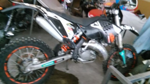

bôf ,tout n'est qu'une question de proportion : tu crois que ça me ferait plus cher que ma derniére ?
Mais un petit 80 ça me plairait bien et si c'est le ktm c'est encore mieux !!!!

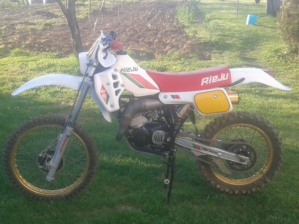

Doudou77 a écrit :Aprés Chateau Landon, où la partie cycle a ramé sa race :lol:, j'ai dans l'idée d'upgrader la béte :hehe: Son moulbif le vaut bien !! :lol:
En gros, fourche de 38 à l'avant, j'y colle le bras couleur Alu pour l'esthétique (vu qu'a l'époque, tout le monde m'avait jetté des cayoux) et trouver un amorto plusse mieusse
quitte a modifier le point d'ancrage bas car il va me limiter en choix
[img_citation]http://www.srcf.fr/forum/img_forum/2017/44/838_pz.jpg[/img_citation]
A suivre :cool:
(ha oui, changer la plaque av aussi.... :lol: :lol: :lol:)
