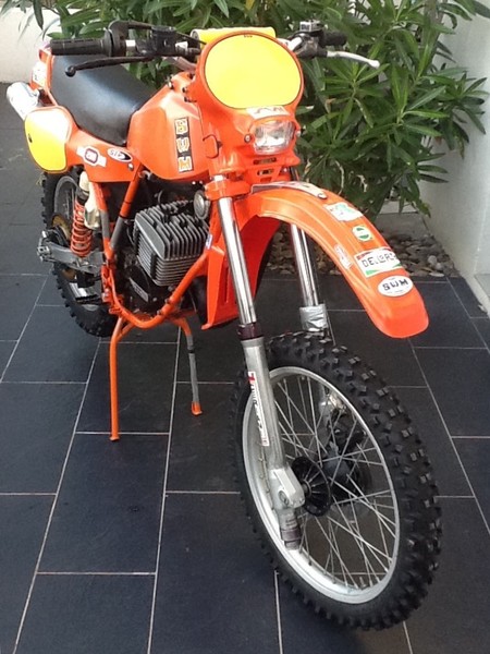

Ah oui, un projet en cours, mais pas du tout TT...une jolie Ducati (Italienne toujours) 350 Desmo qui reprends vie doucement ...Un Scrambler aurait eu sa place dans le forum sans hesitation !
dph05255
Messages : 216
Enregistré le : 13 sept. 2009 23:11
Message par dph05255 »
Jolie sabot effectivement qui laisse deviner en arrière plan une très jolie roue avant d'une sportive des 70' genre compé-client?

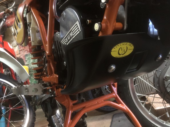

Et pour bien protéger les dessous de la belle, montage d'un joli sabot:
il se met parfaitement en place (normal il est conçu pour la TF3!) et évitera d'abimer tout de suite la peinture epoxy et les carters tout neuf
Sympa ;)

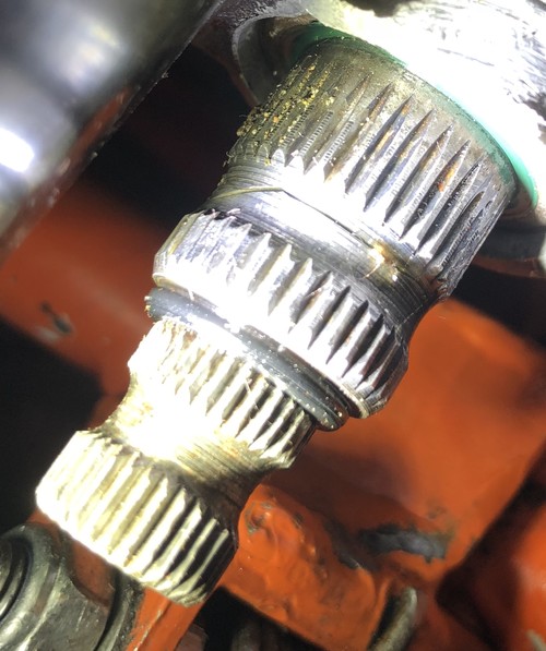

Bon jusque là, elle marchait plutôt bien la swoumette. Mais cet été, au moment de la charger pour aller rouler aux SWM Days de Jean-Michel, je découvre une belle flaque d'huile sous le moteur :hein:
Je démonte sélecteur et kick pour investiguer et… je découvre que l'axe est fêlé en radial et laisse pisser l'huile de boite:
Renseignement pris auprès du sorcier Rotax de l'Oise (il se reconnaitra :clin: ): il faut ouvrir docteur !

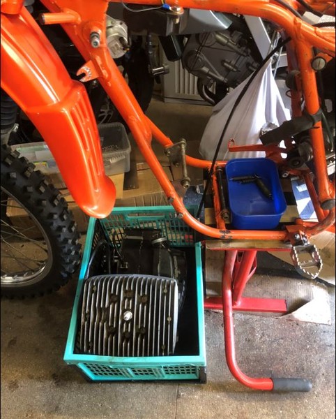

Je tombe le moteur,

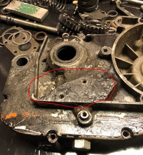

et sur la table d'opération les mauvaises nouvelles arrivent: 2 carters d'années différentes avec roulements sur frette d'un coté et le carter pour l'autre, belle couche de Syntofer coté PSB pour boucher un mauvais trou:

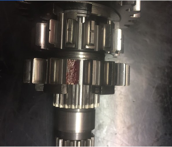

Salade de pignon:

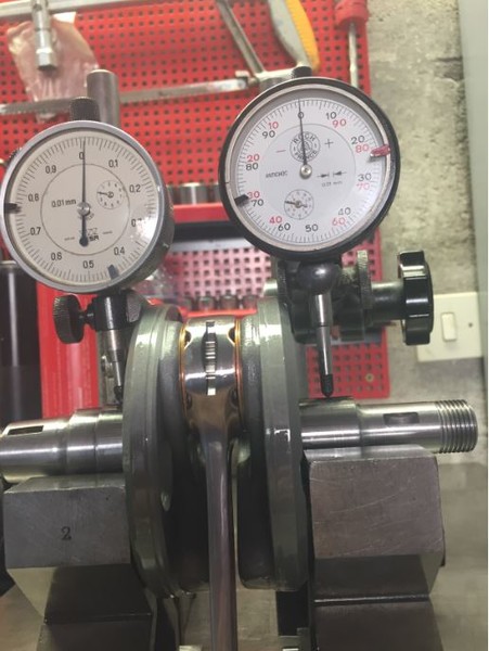

Le sorcier Rotax démonte, mesure les jeux et le verdict tombe: il faut changer bielle, roulement de tête, piston/segment, fourchette de sélection faussée, et un joli pignon édenté:
C'est peut être ce bout manquant qui a fait le trou dans le carter ?
Bielle reassemblée et équilibrée:

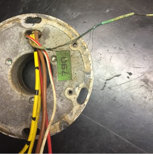

Ah, il y a aussi un joli fil bien cramé coté allumage:

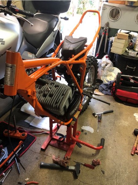

Pendant ce temps là, la cadre étant à poil, il part se refaire une beauté:
Puis remontage du berlingot:
avec des beaux carter tout neuf (on dirait !) sans Syntofer: gain de poids évident quand on voir la couche qu'avaient les anciens !
On remonte le beau moteur dans le beau cadre en transpirant de peur de tout rayer..
et c'est repartit pour un tour:

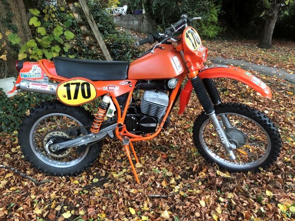

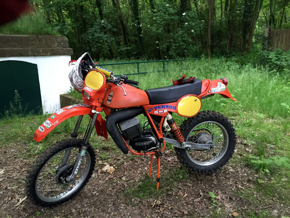

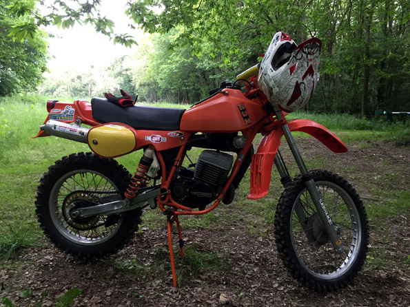

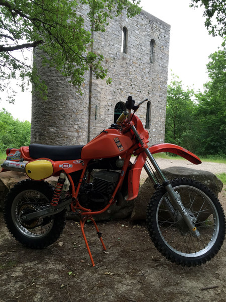

BernardM a écrit :Les 2 Aprilia ont maintenant une petite cousine dans le garage: Une superbe SWM 250 TF3 de 82. Et comme il ne neigeait pas ce matin, je lui ai fait prendre le vert:
[img_citation]http://www.srcf.fr/forum/img_forum/2015 ... G-1931.jpg[/img_citation]
[img_citation]http://www.srcf.fr/forum/img_forum/2015 ... G-1928.jpg[/img_citation]
[img_citation]http://www.srcf.fr/forum/img_forum/2015 ... G-1930.jpg[/img_citation]
Autres sensations qu'avec la 125 RC de 78, une 2 et 1/2 c'est vraiment sympa: ça grimpe partout, c'est souple, puissant et bien suspendu. Et le Rotax, quel moulin ! Il n'y avait rien a faire dessus, juste quelques bricoles histoire de faire connaissance, et elle enquille les chemins comme un avion de chasse. Sympa.

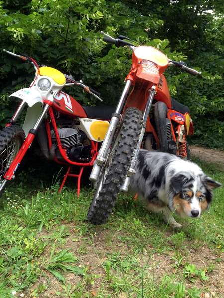

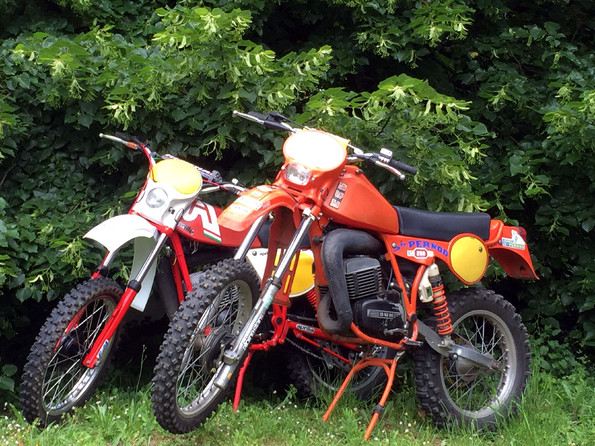

Voici les cousines:
[img_citation]http://www.srcf.fr/forum/img_forum/2015 ... G-1938.jpg[/img_citation]
Même mon chien l'a adopté:
[img_citation]http://www.srcf.fr/forum/img_forum/2015 ... G-1937.jpg[/img_citation]
125 pour l'agilité, 250 pour la pêche: belle paire de dames !
