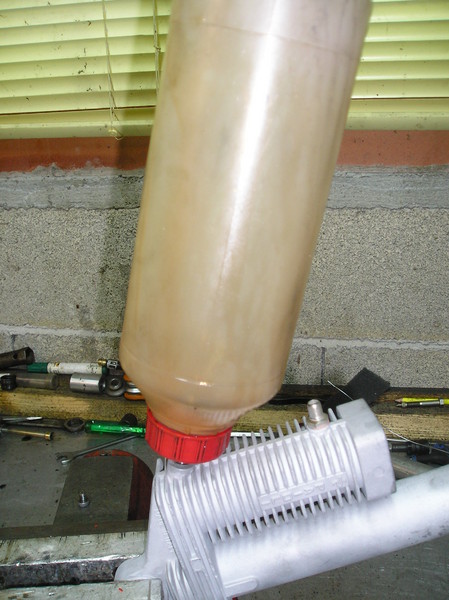

moi j'ai mi de la sae 5
il ni a pas pas de mise a l'air mais comme le bidon n'est pas plein cela va pour évacuer l'air

je crois avoir compris ;)
1 -j'enlève le ressort
2- je ferme la partie poumon car pas fait pour l'instant
3 je fais ton montage et incline le corps comme sur ta photo
4 - je pompe tranquillement jusqu'à ce qu'il n'y ait plus d'air dans l'amorto
ton bidon a une prise d'air en partie haute ?
un grand merci :bise:
super d'avoir pris le temps !! :clin:
je compte mettre de l'huile de boite auto ; c'est bon ?

tu a bien la vis en bas de ton amortisseur?
tu perce une vis de diamètre 6mm au diamètre 3mm tu récupère un bidon que tu perce et tu monte ta vis de diamètre 6 tu vis tout cela sur ton amortisseur le bidon a moitie rempli d'huile.
j'ai vue que tu avait remontée tes amortisseurs donc sans les ressorts tu pompe a la main et tu va voir remonter des bulles d'air quand il ni a plus de bulle ton amortisseur est fini
tgm/michel :D

bonjour alors sur les deux paires que j'ai il y a une vis de purge en bas, donc je me suis fait une purge avec une vis et un bidon comme la photo cela marche aussi pour les marzoc et les ohlins
tgm/michel
