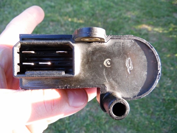

Elle marchait bien dans le garage et 2 jours plus tard à Caussade... en rade :quoi:
Ben non c'étais plus bas que ça n'allait pas: le capteur d'allumage affiche 260 ohm au lieu de 70. Allumage 4 pôles monté avec le gros volant et là c'est nickel.

Pour ma ratatouille : c'est un plat de saison !!
ben c'était pas le carbu mais la bobine bosch qui est dessertie au niveau de la fixation et quand de l'humidité passe ça fait ratatouillé la bécane voire après un coup de karcher elle ne marchait carrément plus.
Une nouvelle bobine et roule ma poule. Pas encore testé mais dans le garage c'est beaucoup mieux :D
