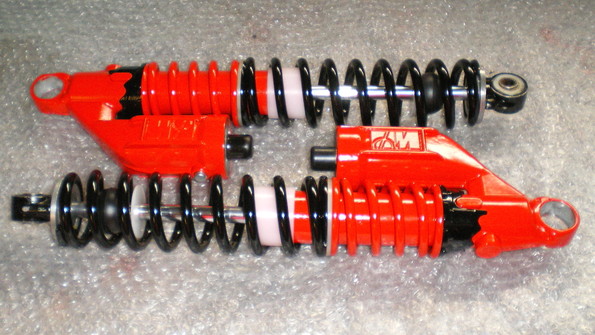

rraaaaahhh!!!!JPC a écrit :C'est OK,pas de fuite... finish, ça part demain !! :clin:
Tu n'aura plus qu'à remettre les rotules et de nouveaux décalco sur les bonbonnes...

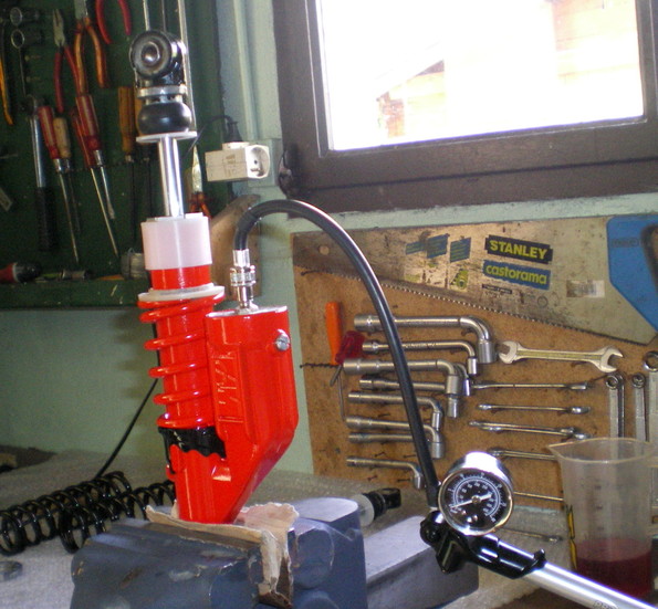

Bon, j'ai mis de la 7,5 W en faisant un mélange de 5 et 10 à 50/50...
Précisions qui pourraient être utiles concernant le remplissage d'huile :
On remplit la bonbonne d'huile et on pompe avec la tige mais en laissant l'amorto vertical, cela ne purgera jamais l'air à 100 %.
Donc, j'ouvre la vis latérale de la bonbonne et referme sur quelques tours de vis le couvercle de la bonbonne, histoire que l'huile ne parte pas.
Puis l'enfonce la tige avec la bonbonne vers le haut (Je fait toute ces opérations l'amorto dans les mains, là avec l'étau, c'est juste pour les photos) :
L'air va remonter et sortir par la bonbonne.
Ensuite, on tire sur la tige avec la bonbonne en bas. On doit sentir une résistance assez forte, si ce n'est pas le cas, c'est qu'il reste de l'air. Il faut faire l'opération plusieurs fois pour purger toute l'air.
Ensuite, on monte la membrane et le couvercle, on enfonce la tige à fond (lentement) avec la vis latérale ouverte pour purger un volume d'huile correspondant au volume de tige rentrant.
Ensuite, avec tout bien fermé et serré, on met la bonbonne en pression (max 2,5 bars) : la tige doit remonter toute seule (lentement) sans bruit de fluide et sans à coup.
Si ce n'est pas le cas, c'est qu'il reste de l'air !!! (pas bon)
Si on fait des allez retour en enfonçant la tige, idem, la tige doit remonter, il ne doit pas y avoir de bruit d'air, une résistance certaine et pas d'à coup !!! (sinon on recommence !

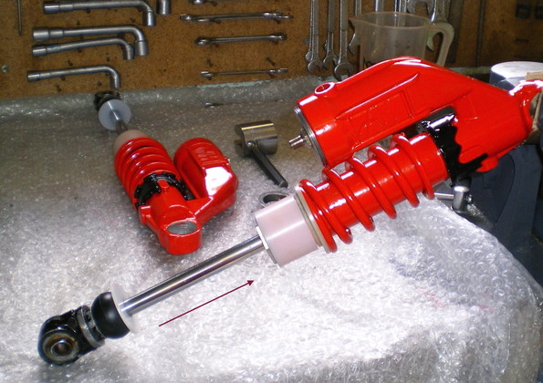

(pour Paco : je remonte les ressorts demain le temps de vérifier que rien ne fuit, puis je t’envoie tout ça)
