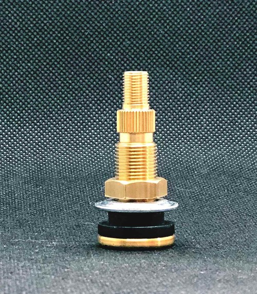

Bonsoir , je ne sais pas si cela serra aussi etanche que l'origine , et je pense qu'il te faudra reperce pour mettre ce type de valve , a voir !!!! ....... :mick

Bonjour, et merci pour ton aide,Il ne serait pas possible de les remplacer par ce genre de valve.

Bonjour , moi j'en ai des valves d'hydrocross , si tu en veux !!! , je refait aussi tous types d'hydrocross a neuf ,,,, message en m.p , merci ....

Merci mikalet pour ta réponse, mais on ne trouve pas de valve de ce type en France :mad:

Bosisio vends le kit complet , joints et poumon pour 100€ .
tu as un lien en haut de cette page ;)
en voilà un autre
http://www.brehm-rossdorf.de/
repère 7 vendu complet avec coupelle , joint , écrou
la traduction en français qui t'aideras avec la part list allemande

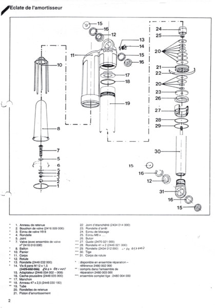

je viens de regarder et en effet c'est bien la même doc pour l'entretien des SACHS HYDROCROSS, donc c'est pas nécessaire que je te l'envoie?
je vais en profiter pour publier aussi la doc d'origine de ma gilera si ça peu aider quelqu'un du groupe.

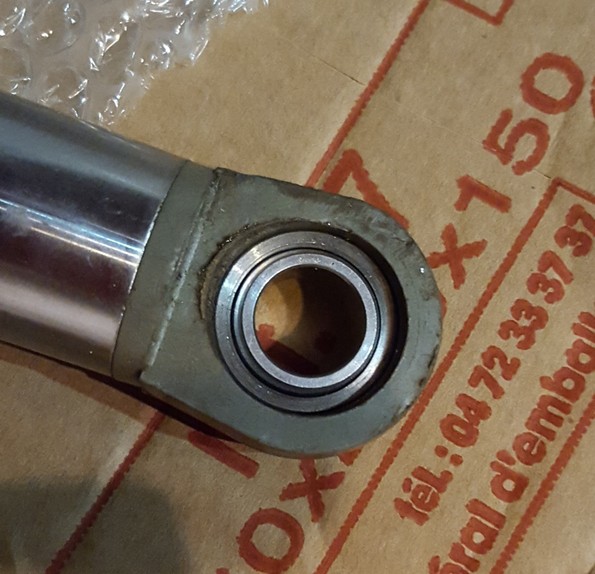

Messages : 27373
enduro52 a écrit :Je confirme que 0,15 de serrage au diamètre ça passe ;/
[img_citation]http://www.srcf.fr/forum/img_forum/2015 ... 180035.jpg[/img_citation]
Voilà c'est remonté...rotules centrées
Avec les remerciements de Me ANCILLOTTI 250 Six Days!! ;)

Je viens de fouiller dans mes docs amortos...
J'ai celle là....est ce la même??
Merci pour la doc!!

chrisaga a écrit :salut "enduro 52" je dois avoir 5 ou 6 hydrocross de ce type dont une paire monté sur ma gilera, je crois que j'ai aussi dans un coin du garage la doc complète de ces amortos SACHS en français , si ça t'intéresse je peut essayer de la scanner et la poster ici, je crois me souvenir qu'il y avait un éclaté de l'amorto avec des ref et des cotes et des réglages (niveau huile , pression, etc...)? :clin:
Bonjour Chrisaga...Je ne sais pas si la doc dont tu parles es déjà sur le site ...le cas contraire un scan en pdf envoyé à Thierry serait top.
