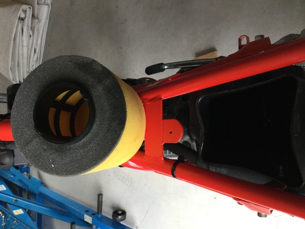

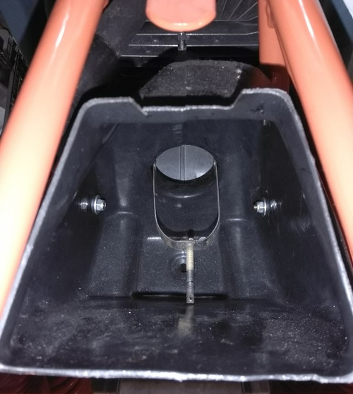

Bonjour à tous, je cherche une photo de la cage du filtre à air - Aprilia RC 50, an. 1980.
A l'intérieur de la boîte à air, présence d'un cavalier métallique riveté sur la boîte + tige filetée soudée au cavalier.
Donc pas le modèle de cage emboîtable avec deux ergots comme visible ici sur le commentaire 42 :
http://www.srcf.fr/forum/viewtopic.php?id=6328&p=2
Quelqu'un aurait des images de cette pièce ? Une simple cage fixée en pression contre la paroi ? Emboîtement ? Couvercle ? Pièces intermédiaires ?
J'aimerais la dessiner en 3D en essayant de me rapprocher au plus près du système original. Toute info est la bienvenue, merci d'avance.

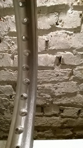

J'ai récupéré des jantes Akront alu "vertes" en mauvais état (griffes profondes sur un chant, nipples rouillées-soudées, nombreuses traces de corrosions...)
Après les avoir désanodisées, le ponçage au papier de verre (80-120-240 pour le moment) a commencé. Les traces laissées par l'oxydation sont bien visibles en bas de l'image, sans doute manque-t-il encore quelques heures de ponçage !
Peut-être qu'un sablage (ou microbillage ?) des jantes pourrait aider à rattraper les défauts ? Mais le traitement risque de donner un aspect "granuleux" à la jante et, au final, le polissage sera peut-être aussi long ?
Quelqu'un l'a t-il déjà expérimenté sur des jantes ?

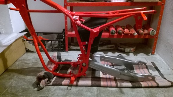

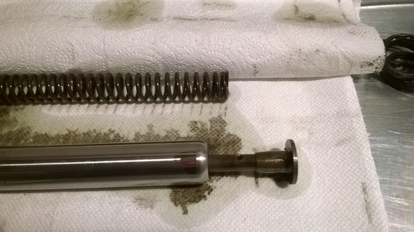

Les silent-blocs du bras oscillant ont été recoupés proprement et replacés dans leurs logements. Le bras est en place, reste à serrer l'axe et son écrou, "bien comme il faut".
J'ai eu la chance de mettre la main sur une paire d'AG3, ça d'vient rare comme les chiens bleus ces bazars là !

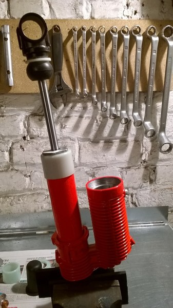

L'amortisseur AR intact aurait pu être remonté avec ses joints neufs... et replacé. Me suis aperçu sur la doc que les bagues de précompression du ressort étaient noires. Encore temps de corriger ce détail facilement.

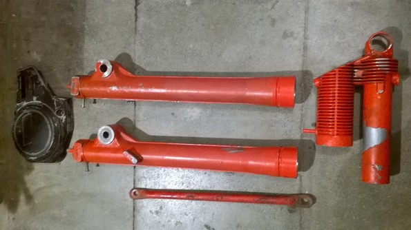

La fourche est démontée, les jambes sont prêtes à partir chez le peintre. Tu remarqueras un "nouveau" protège carter métallique pour remplacer l'ancien fissuré. Sur un post du forum, il est question de traitement par anodisation...
A propos, comment démonter le "champignon" qui termine le tube de fourche ? Présence d'un trou dans la tige. Placer un axe pour la bloquer (il y a un trou visible sur la photo), puis dévisser le "champignon" ?
