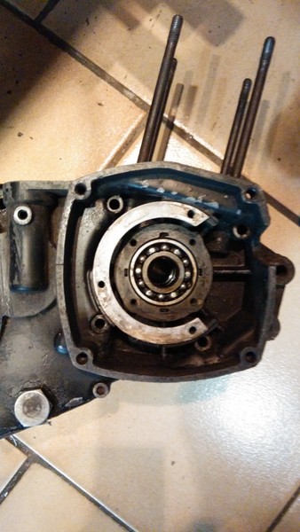

Voilà, j'ai démarré le chantier.
Donc je pars de là :
Surprise, David Copperfield est passé par là, la moitié du piston a disparu :hein:

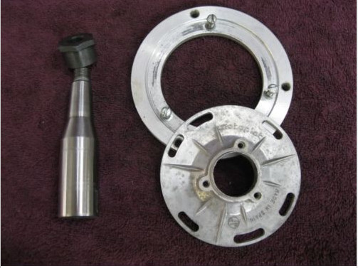

Sur l'allumage Motoplat, il n'y a que 3 fils, un noir, un bleu et un jaune.
Je suppose qu'il y en a un des trois pour l"éclairage :mick

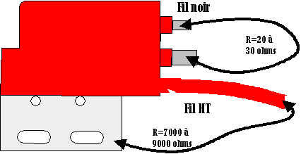

La bobine est absente, mais je suppose qu'elle reçoit 2 fils.
A suivre...

jaune pour l eclairage et souvent t as pas besoin de regulateurgpm1 a écrit :Voilà, j'ai démarré le chantier.
[img_citation]http://www.srcf.fr/forum/img_forum/2015 ... cr1981.jpg[/img_citation]
[img_citation]http://www.srcf.fr/forum/img_forum/2015 ... g-2013.jpg[/img_citation]
[img_citation]http://www.srcf.fr/forum/img_forum/2015 ... g-2011.jpg[/img_citation]
A suivre...
les autres sur la bobine normalement tu as 1 fils avec une cosse large et 1 moins large
