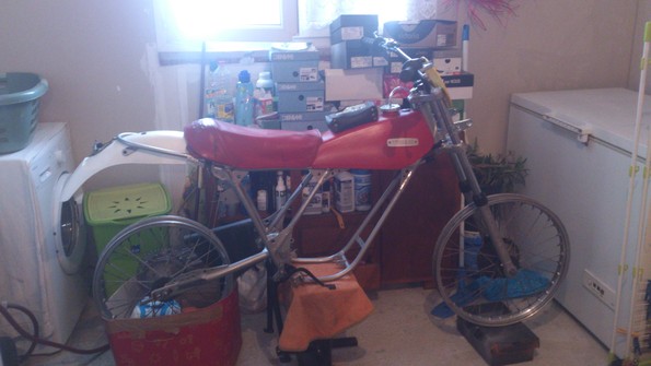

Maintenant j'attaque le remontage :
et voilà où j'en suis :

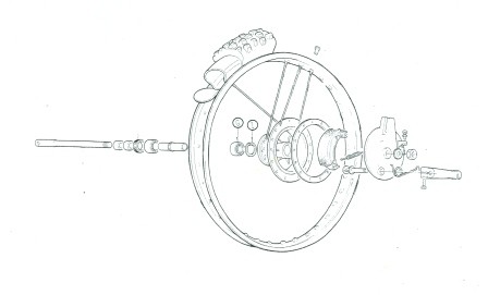

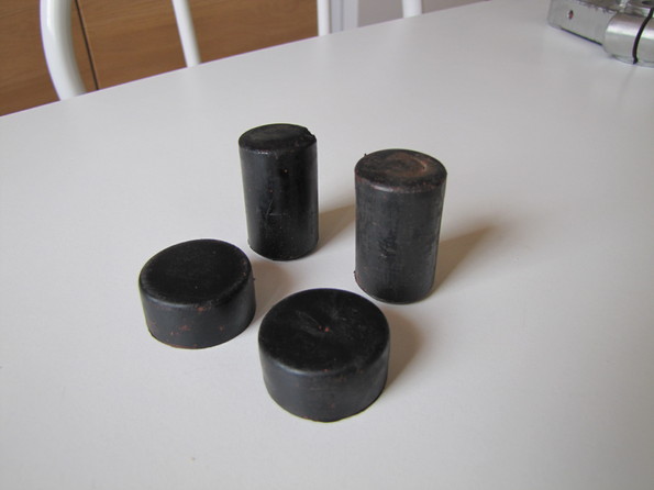

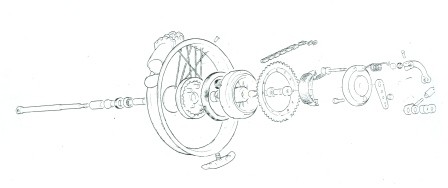

Bon j'ai pas mal de question concernant le remontage. J'ai déjà un problème au niveau des entretoises de roues :D, il m'en manque, l'ancien propriétaire avait fabriquer une entretoise avec un entraîneur de compteur et à l'avant je ne me rappelle plus laquelle je dois mettre :lol: (la prochaine fois je prendrai des photos en détail. J'ai chopé un éclaté mais cela vient de la TX 190 1977 :
Donc si quelqu'un pourrait me renseigner ça m'aiderait (si possible avec les côtes pour que je puisse usiner celle qui me manque), je peux fournir les photos des entretoises que j'ai (je suis pas chez moi pour l'instant). Si quelqu'un a aussi un flasque de frein arrière avec tous ce qui se situe vers la droite par rapport à l'éclaté (tendeur de chaîne inclus), ça m’intéresse. Je cherche aussi un guide chaîne :D
Ensuite j'aurai besoin de connaître la contenance d'huile de chaque fourreau et ce que vous mettez comme huile de préférence.
Concernant les caches poussières de la colonne de direction; est ce que c'est encore trouvable ? Car celui du bas est tout craquelé et celui du haut est manquant.
Voilà c'est tout pour l'instant, je vous remercie d'avance pour les réponses ! :clin: :bise:

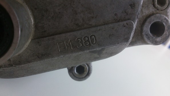

le haut moteur 80cc se monte sur les bas moteur basé sur le 125 Minarelli.
birdy459
Messages : 2849
Localisation : tilff belgique
Message par birdy459 »
ton bas moteur est un fm 380 75 cc de 1981
le point positif est l'axe de sorite de boite cannelé et un bas moteur renforcer
mais le revers les cylindres antérieurs ne se montent pas dessus

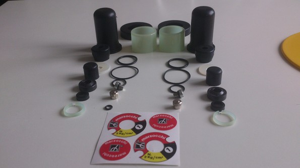

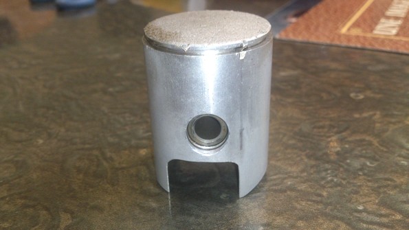

Bon sinon pour ce qui est de la Fantic, toutes les pièces sont parti à la peinture depuis un bon moment et rien n'a été peint depuis, donc je prend mon mal en patience. J'ai aussi passé quelques commande, quasiment tout pour refaire le moteur, il me manque le piston et envoyer le cylindre pour refaire le nickasil. Je ne trouve pas le piston, donc si vous savez où je pourrai le trouver dîtes le moi :D (D: 38.8 mm et une petite photo)
Un kit de réfection pour amortisseur et la plaque avant.

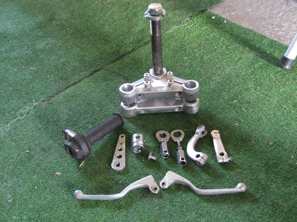

J'ai poli quelques pièces aussi :

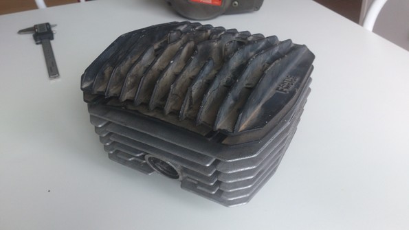

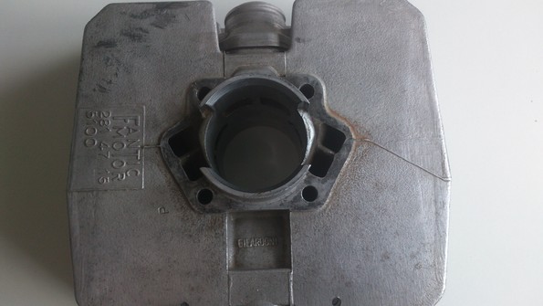

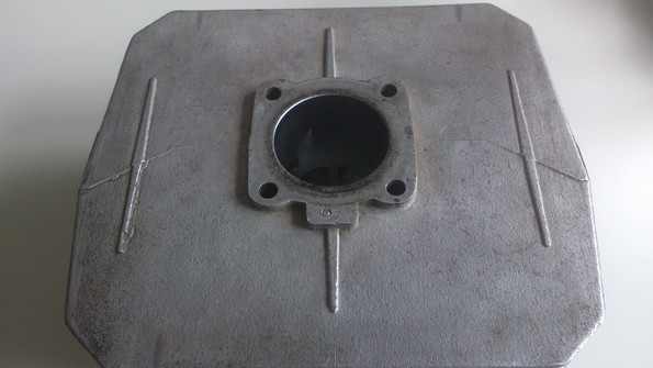

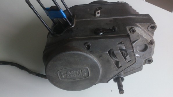

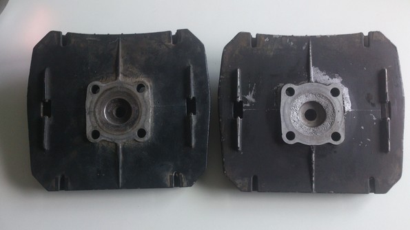

J'ai le moteur qui va avec (normalement) mais le haut moteur ne correspond pas, entraxe du bas moteur (48 mm) et entraxe du cylindre (49.7 environ) avec alésage de 47 mm. Donc je voudrais savoir ce que j'ai entre les main et qu'est ce que je pourrai mettre sur le bas moteur. Quelques photos :
Le cylindre :
J'ai la culasse qui va avec le bas moteur normalement : (c'est celle de droite)
Voilà voilà. Merci d'avance pour les réponses !

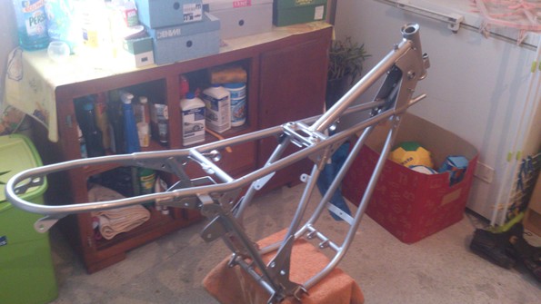

La couleur du cadre sera celle d'origine, on la voit encore car les protections plastiques n'avait pas été enlevé :

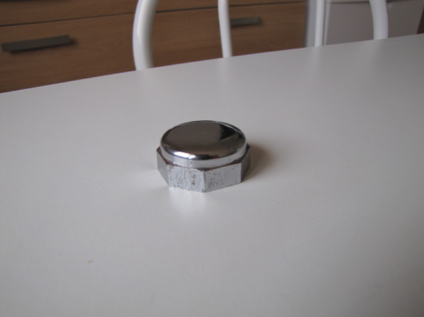

l'écrou de la fourche aussi :

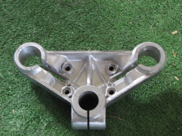

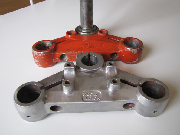

J'ai commencé à faire sauté la peinture sur le té de fourche supérieur et je l'ai brossé un peu :

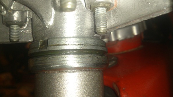

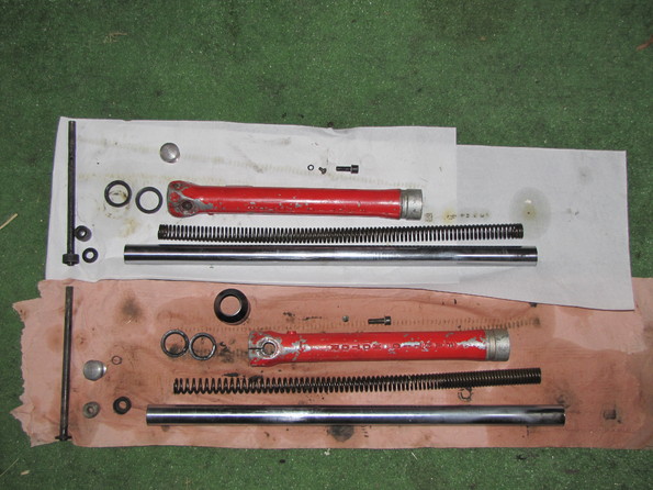

J'ai démonté les fourreaux aussi, sur la photo le fourreau du haut, j'ai retiré la tige à l'intérieur et j'ai une rondelle qui s'en es dessoudé, je sais pas si c'est grave, je verrai ça en rentrant:
Voilà, j'ai pas trop avancé, va falloir que je me bouges le cul ! :D
