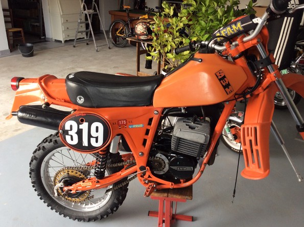

Bonsoir jmsflor , voici 2 photos.
Je dois refaire l'embrayage et changer la noix de kick .
Après ça devrait aller...
