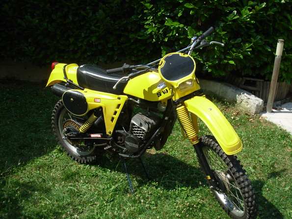

à priori ma roue avant est montée à l'envers, je n'ai pas trouvé la plaque de cadre sur la colonne de direction, elle est peux être ailleurs?
David

Le but est d'essayer de remonter le moteur et de la rendre roulante, pas plus.
J'en suis le 3eme propriétaire, ce serait dommage qu'elle finisse ainsi.

Un bon coup de jet pour la poussière et comme neuve :D
Jaune et noir c'est bien aussi même si on à l'impression d'être sur un RM :hein:
Les éco n'avait elle pas un cadre de RSGS 1er modèle ?
