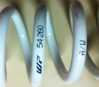

Certains ressort sont identifiés par leur "raideur". Notamment certains WP, par exemple 72-250
signifiant 72N/m pour une longueur libre de 250mm ou 50/72-250 pour les ressorts progressifs.
Essayes chez www.seurat3.fr
ET chez Donerre, il y a un module de calcul. Ça peut aider pour calculer la raideur à partir des dimensions du ressort.
http://www.donerre.fr/wp_france_calcul_ressort.shtml

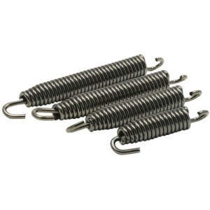

Petit appel à la communauté : avez vous une adresse magique d'une société qui pourrait fournir tout type de ressort comme l'image ci dessous ?
Avec grand choix longueur / diamètre, ... ce n'est pas pour un modèle de moto en particulier.
Merci d'avance.
