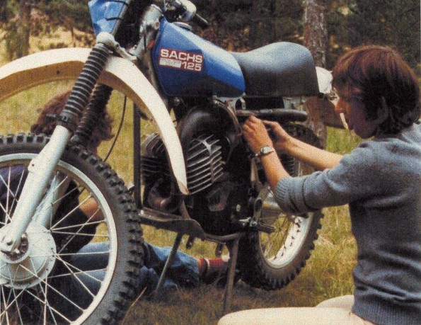

Le moteur on s'en accommodait mais la boite...
Séance découverte de la moto en septembre 79 le jour de l'achat, c'était une 78.Image
