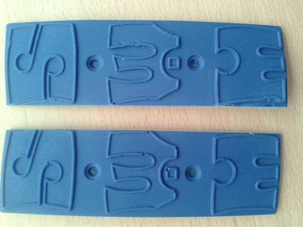

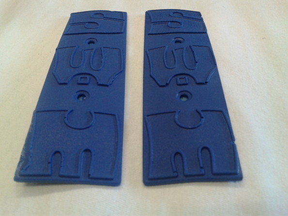

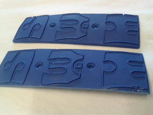

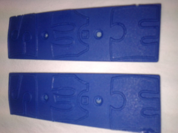

pas mal :hehe:pour éviter les microbulles, bien dégraisser a l'acétone, et lors du coulage de la résine faire un filet très fin en coulant toujours au méme endroit dans le moule :)
jmsflor
Messages : 2223
Localisation : Belgique
Message par jmsflor »
Avec une connaissance, nous faisons des tests de refabrication de sigle de réservoir plastique SWM.
Voilà un premier résultat.
Le modèle de départ était légèrement abîmé.
Le connaisseur, c'est lui !
On fera mieux la prochaine fois !
