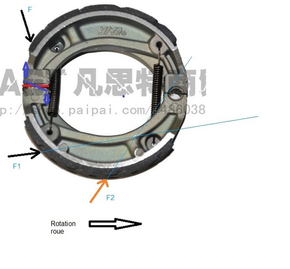

enduro52 a écrit :
le Canari a écrit :
enduro52 a écrit :Pour essayer de faire avancer un peu le schmilblick bien connu des Aveyronnais :lol: :lol:
[img_citation]http://www.srcf.fr/forum/img_forum/2014 ... e-came.jpg[/img_citation]
Tout d'abord un simple came est assez difficile à ajuster au tambour, seule l'usure y arrive pas trop mal pour la garniture du haut (primaire)....pour celle du bas (secondaire) c'est plus gênant (en rapport avec la photo)
La répartition des pressions est même parfaitement rodé, variable de quasi zéro au niveau de l'articulation à sa valeur maxi a coté de la came.....sur la garniture primaire ça va plutôt bien et l'usure va aller en améliorant les choses ( a coefficient de frottement constant...ce qui peut évoluer)
Sur la garniture secondaire, on voit que le moment des forces (F1) peut engendrer l'effet roue libre (blocage) ou améliorer (F2) le freinage car le moment des forces peut être d'un coté ou de l'autre de l'axe de rotation des garnitures.
Dans tous les cas, la partie de la garniture secondaire qui est la plus proche de la came pour moi ne sert à rien et j'ai en mémoire des garnitures asymétriques .....

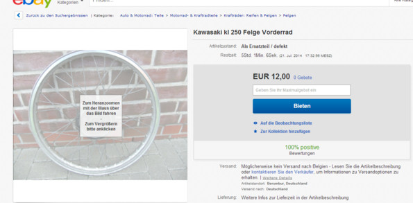

dom une roue de kawasaki kl 250 et le tour est jouer j'en ai vu a 12 euro + 15 euros pour la flasque
:lol: :lol: :lol:
Candidat suivant......
