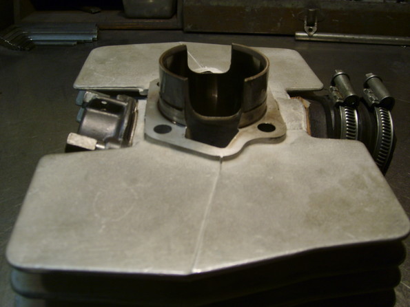

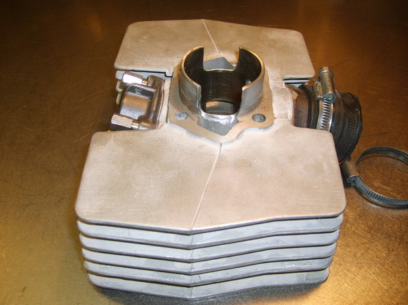

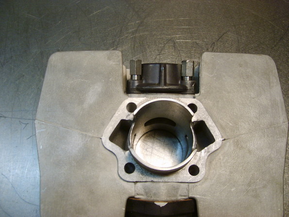

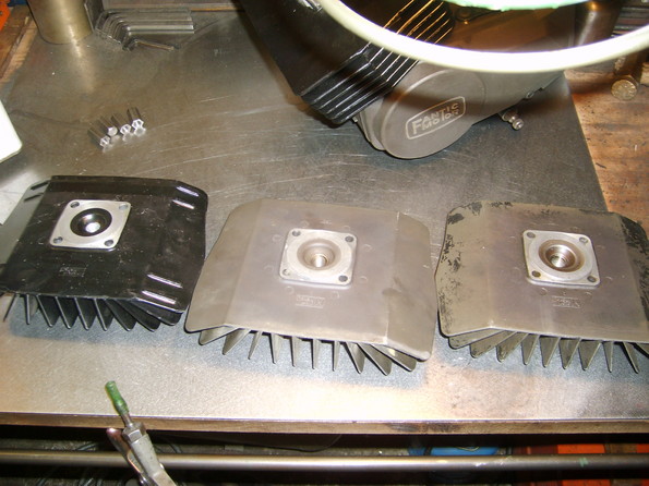

Salut,j'ai juste fais tourner le bas ( -2 mm ) et j'ai mis une culasse haute compression de 50 cc avec un joint metal un peu épais ( je ne me souviens plus de combien ?) ;)
Le Cylindre avant
Après le -2 mm et l'abaissement des plans de joint
J'ai ecris une betise c'est pas une culasse 50 cc mais 80 cc celle du milieu :P

Goaremm a écrit :Moi j'ai enlevé 2mm en bas uniquement ,mais il ya peu etre mieux à faire :cool:mais la méthode donne des watts :lol: :lol:
http://www.youtube.com/watch?v=BxQytDgWbVc ;)
Effectivement, ça a l'air d'arracher !!!!
En enlevant 2mm en bas, le piston n'occulte pas un peu les ouvertures d'échappement et de transfert ??
