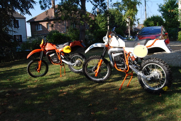

gedeon34 a écrit :Moi aussi je doute, peu être une peinture spéciale 😉
Sergio tu a retrouvé un x30 ?
Pas une mais deux, :lol: malheureusement le vendeur a refusé mon offre, :hehe: qui je pense était honnête, vu l'état des machines,une partie-cycle très abimée, une autre avec le moteur K6, mais qui à passer plusieurs saisons en plein air,comme les cocottes et voyant le peu de machine qu'il y a sur le marché, je réunis des pièces, j'ai un réservoir pratiquement neuf, le haut moteur Gilardoni, et pi c'est tout :lol: :lol: :lol: :lol: :lol:faut du courage :o :o :o :o :o

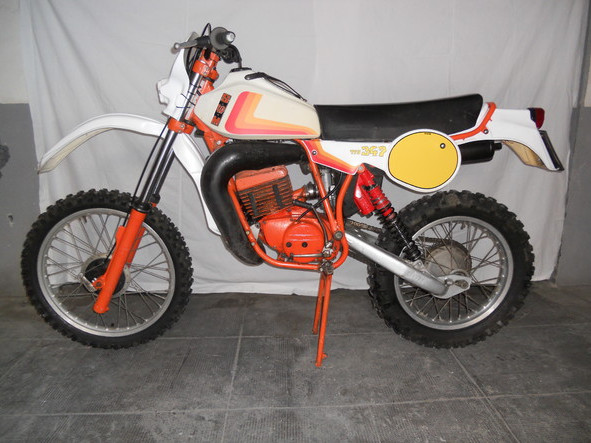

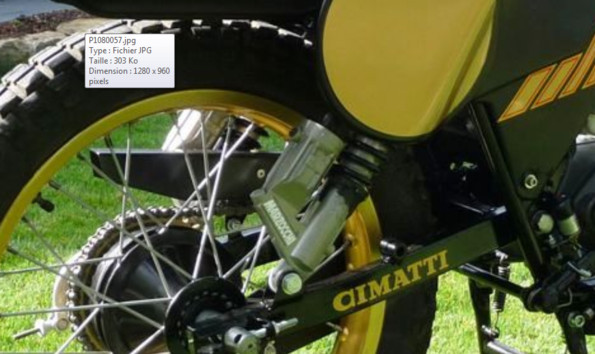

joseph a écrit :effectivement, les amortisseurs du x30 y ressemble mais je doute qu'ils aient monté ca sur un trail ;/
voila deux photos,des marzo,mais c'est pas évident de savoir la réf monté d'origine.

Salut à tous
Est quelqu'un peut-il me confirmer, si le Cimatti x30,était bien équipé de Marzocchi GS6.80.

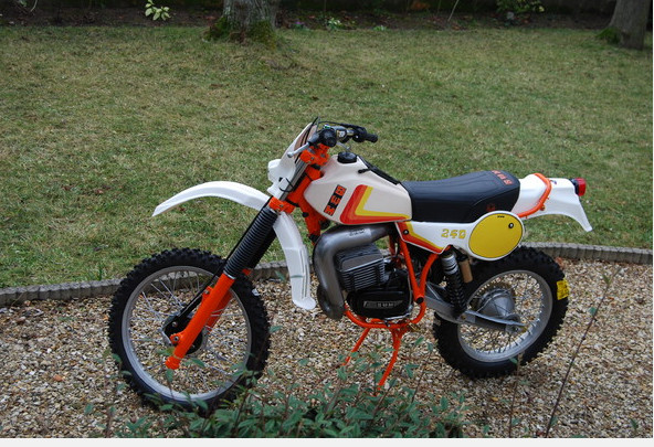

Messages : 27373
Merci les gars c'est sympa, j'apprécie votre aide, je croyais qu'il s'agissait de 680 mais e fait ce sont des 580. Je mets en service ma 250 TF3 en remplacement de ma 250 TF1 . La moto est entièrement refaite http://www.srcf.fr/forum/t59.html ( ma première restauration) et je dois passer à la phase de réglage/mise au point, pas forcement la plus facile.
Les amortisseurs gonflés à 10 bars selon vos conseils et ressorts compressés au max, ça me parait encore bien mou...il y a encore un peu de boulot!

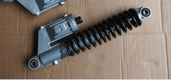

birdy459 a écrit :salut le canari , sur les mx 580 10 bars ou 140 psi
[img_citation]http://www.srcf.fr/forum/img_forum/2014/06/marz580.PNG[/img_citation]
Thierry se sont bien des mx 580 sans tube a l intérrieur comme jms la écrit
Salut moi l info que j avais eut a l époque
c était celle ci
Entre 1,6 et 2,5 bar contrairement au modèle MX 580 qui eux supportent entre 8 et 10bars.
