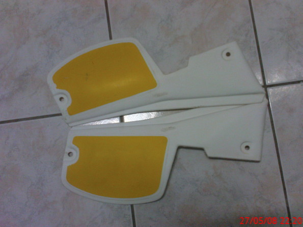

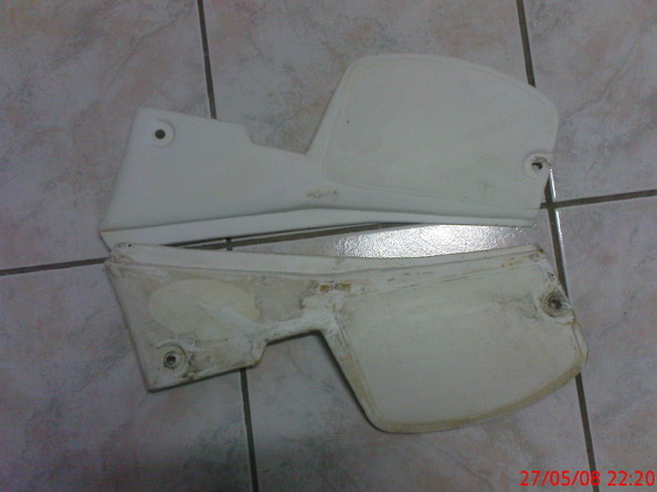

Pour les plastiques, ça dépend du type de plastiques, mais en général, c'est papier carrossier + CIF+ huile de coude+ décapeur therique:

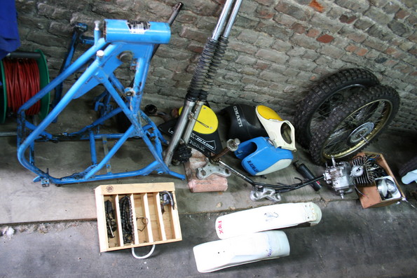

bon c'est parti,demontage de l'ensemble;pour recupérer les plastiques il y a un truc ou pas?Image

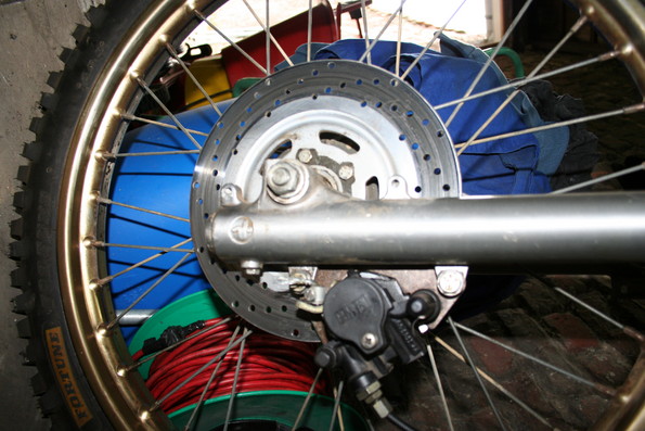

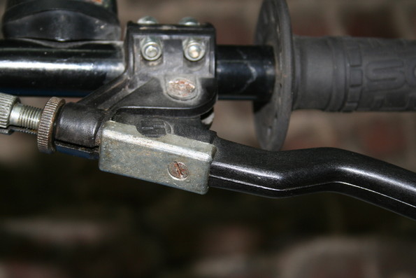

catillon a écrit :merci Didier pour tes renseignements,je pense avoir trouver une jante AKRON pour l'av.Mes commandes sont en plastique,bizarre non?http://www.srcf.fr/forum/userimages/IMG-5003.JPG
Marrant ce levier ! Je viens de réaliser que ton frein a disque est commandé par cable !!! :o
Chaud devant ! :lol:

merci Didier pour tes renseignements,je pense avoir trouver une jante AKRON pour l'av.Mes commandes sont en plastique,bizarre non?Image

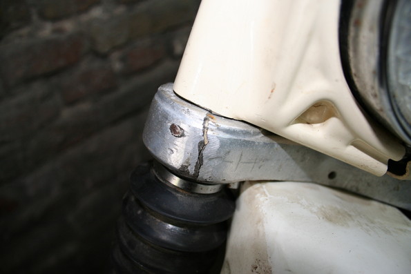

catillon a écrit :il faut tout virer!la partie av a eté bricolée,et mal fait.de plus le volant magnetique est démolie a coup de marteau. http://www.srcf.fr/forum/userimages/IMG-5007.JPGde plus le té inf est cassé
Aîe aîe aîe ! Malheureusement les cinquantes sont souvent passez entre les mains de "bidouillaux" plus ou moins jeunes . Mais bon, des fourches marzo en diamètre 30 passe de temps en temps sur ebay et autres , si c'est une 32 c'est plus rare ( normalement X19=30mm ) , elle sont souvent complète avec les tés . ;)

il faut tout virer!la partie av a eté bricolée,et mal fait.de plus le volant magnetique est démolie a coup de marteau. Imagede plus le té inf est cassé
Le frein a disque n'était peut être pas facile a installer sur la fourche d'origine ! :P ;)

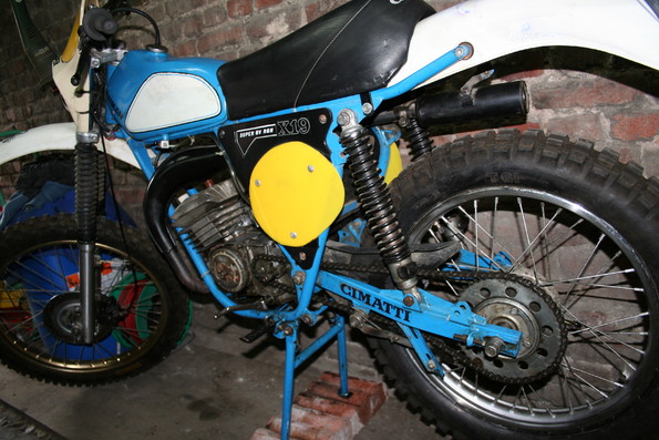

bonsoir à tous, tout d'abord j'aimerai dire que le site est vraiment génial, on voit que les personnes sont passionnées. Voila une photo du Cimatti tel que je l'ai eu.
Messages : 27376
Bienvenue!! superbe travail de restauration et super moto .
Pour ta KAIMAN, il faudrait creer un sujet spécifique dans la rubrique "restauration" dans le FORUM , tu pourras ainsi y ajouter des photos et commentaires au fur et à mesure.... ;)
